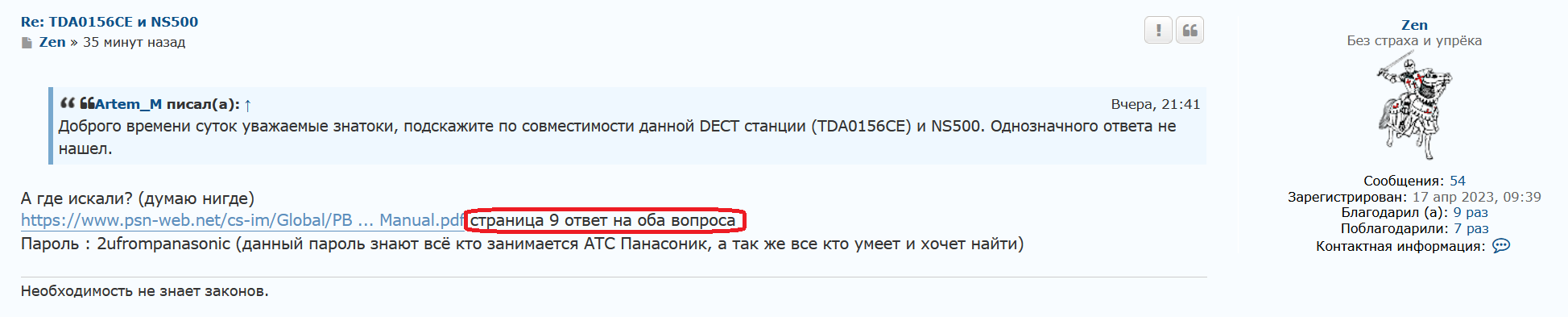

Artem_M писал(а): ↑22 апр 2024, 18:41 Доброго времени суток уважаемые знатоки, подскажите по совместимости данной DECT станции (TDA0156CE) и NS500. Однозначного ответа не нашел.
А где искали? (думаю нигде)
https://www.psn-web.net/cs-im/Global/PB ... Manual.pdf страница 9 ответ на оба вопроса
Пароль : 2ufrompanasonic (данный пароль знают всё кто занимается АТС Панасоник, а так же все кто умеет и хочет найти)
