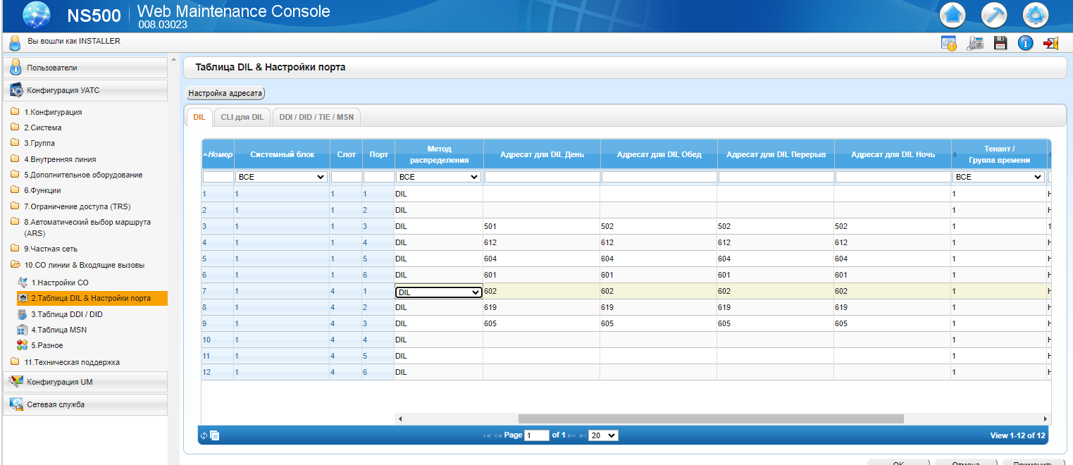

Линия физическая есть, подключаю простой аналоговый телефон. Гудок есть. На этот городской номер в пункте 10,2 на день, ночь обед, перерыв завожу одну и ту же группу, в которую добавляю все номера из списка внутренних абонентов. Звоню на городскую линию, звонок проходит (телефон звонит). Чтобы узнать внутренний номер методом половинного деления, я из списка телефонов группы удаляю половину номеров (если телефон не зазвонит, то я наоборот - вернул бы удаленные номера, а удалил бы те которые оставались), опять звоню, звонок проходит и так далее пока не удалю все номера, а звонок всё равно проходит (телефон звонит). Подскажите, где у меня логика сбилась?

Логика Panasonica, входящий вызов должен в любом случае куда-то поступить. Даже если адресат не назначен, он будет валиться , напрмер на оператора. В самом крайнем случае, если даже оператор не назначен, то на первый порт первой установленной платы, если память не изменяет.
А по теме, например, ставьте порты в ous и слушайте когда ваш отключиться. Есть и другие способы, конечно.

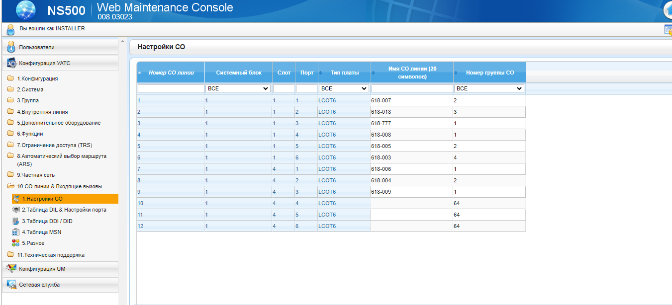

"Какая сложность посмотреть какому порту какой номер присвоен, если вы к станции подключились и даже там программируете что-то." - ну не знаю я как это сделать - читаю много и форумов и инструкций. Но пока мало что понимаю - станция была настроена до меня, потом кто-то влез и так всё запутал, что не соответствует вообще реальности - номер описан как "Приемная", а на самом деле - котельная, в настройках СО описано что это номер тел 618005, а это оказывается 618777 и так далее... почти все перепутано. IP телефоны я сообразил как настроить, часть аналоговых телефонов тож нашел и настроил, а часть не могу настроить. Поэтому и спрашиваю как правильно - делаю все наугад. Ну не хотите отвечать, ну может кто другой подскажет. Для вас - флуд, потому что знаете как настраивать и кажется что тут писец как просто - типа глупость спрашивает.

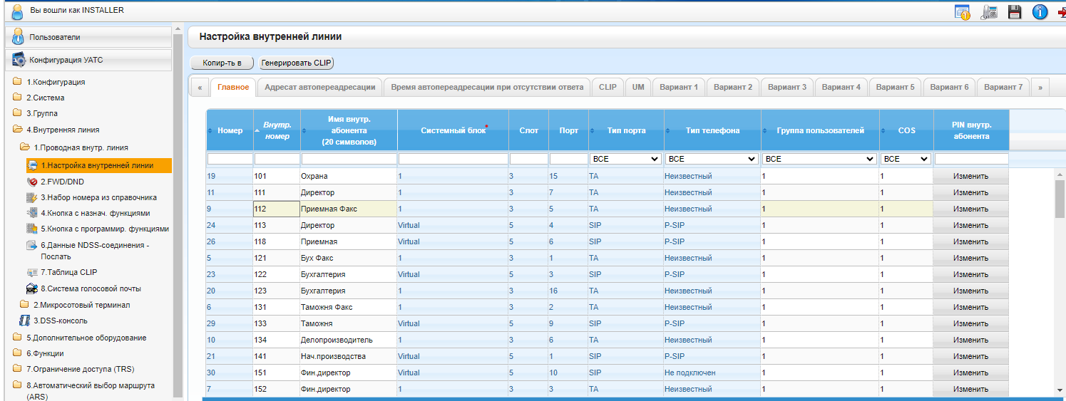

есть у меня список номеров внутренних нужно установить на 112 номер (слот 3 порт 5) факс в приемной
я вбил его (112 номер) в группу 602 и для слота 4 порт 1 (номер 618-006) ввел в таблицу DIL во все периоды дня и ночи звоню на этот номер, но тел не звонит, хотя гудки идут. и в самом телефоне гудок есть
