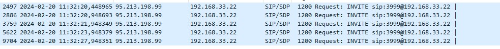

Коллеги, есть транк без регистрации. Вызов приходит на NS1000 и уходит на астер. Там просят соединить с абонентом на NS1000, но NS1000 никак не отвечает на INVITE
Может, у кого-нибудь есть мысли на этот счет?

Может быть эти запросы не доходят до NS1000, поэтому она и не отвечает...

Дамп был снят со стороны АТС cray

А вообще, прошу помочь, если у кого есть мыслишки. Такое ощущение, что где-то петля запрещена

Тогда я могу и 9 пик объявить, а потом слиться ))) hi Без снифера и конфига тока просить спецов по хрустальным шарам...

На стороне Asterisk не правильный порт прописан.
Поменяйте порт 5060 на 35060 в контексте в сторону NS1000 .

Прошу прощения, не так понял. svist
Трасса Прошу обратить внимание на:
Конфиг 9-й версии. Сможете прочитать?
Сможем, только слать в личку.
