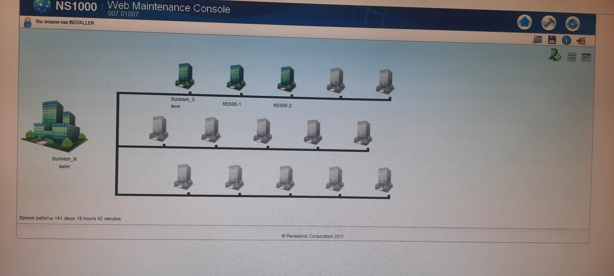

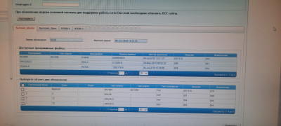

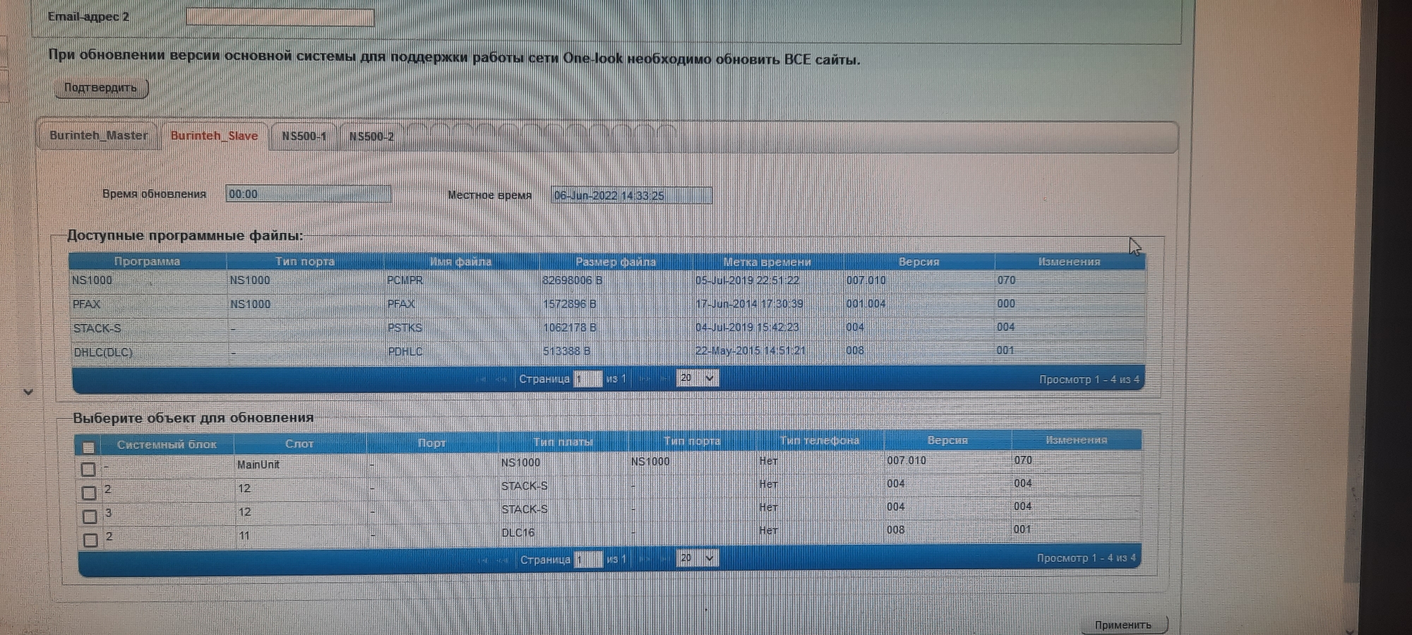

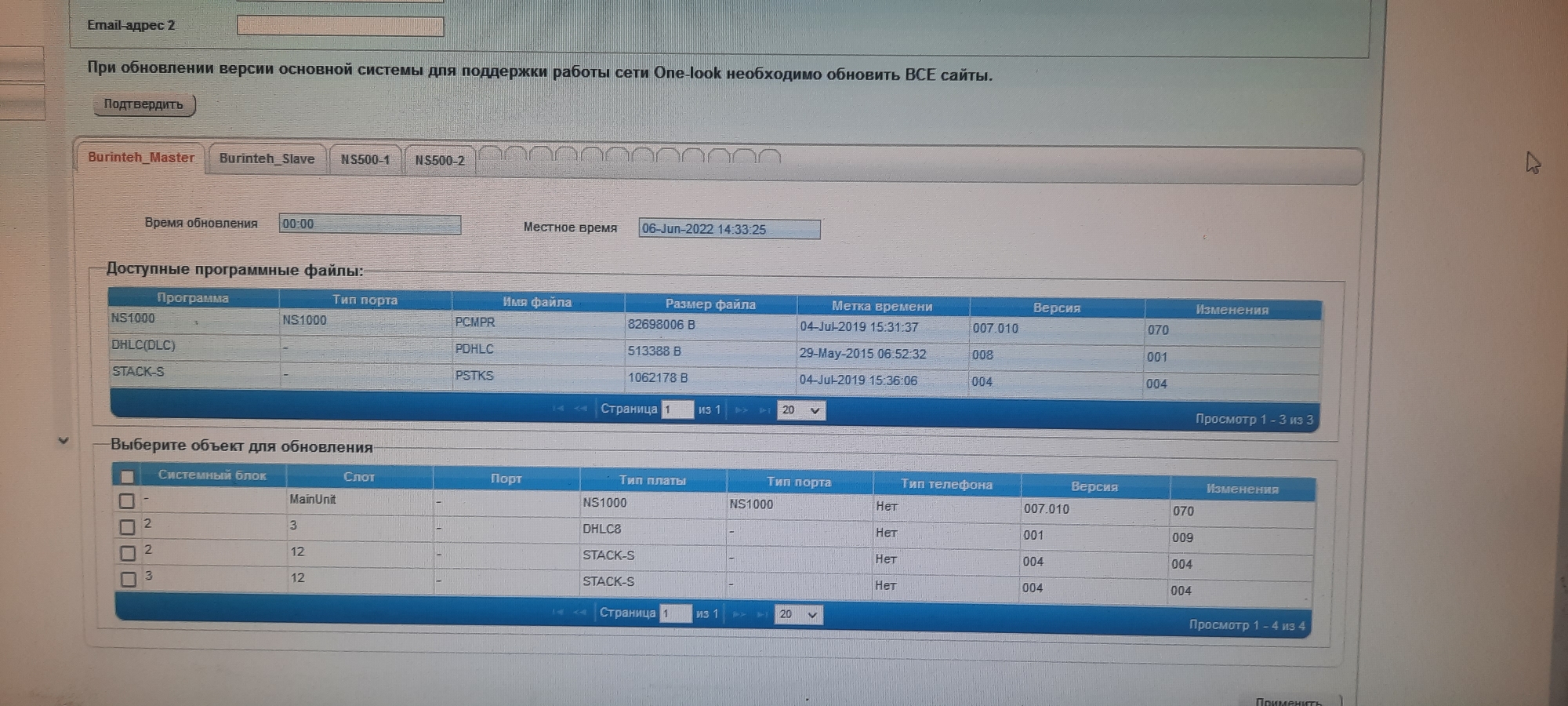

Добрый день! Подскажите пожалуйста, как правильно обновить станцию, если по сети One LooK работают две NS1000, каждая с двумя KX-TDA 620 блоками, плюс две NS500, каждая с четырьмя NS520 блоками. В управление системой-обновление программы есть такой пункт при обновлении версии основной системы для поддержки работы сети One-look необходимо обновить ВСЕ сайты. Означает ли это, что можно загрузить сразу все прошивки на NS1000, NS500, NS520 в основной блок NS1000 (Master) и станция последовательно обновит все сама? И какие платы в блоках KX-TDA 620 надо обновить за ранее, чтобы они точно поднялись после прошивки?
