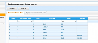

Подскажите, а для карт DHLC4 версия прошивки 3.000 последняя или есть лучше?
При попытке её включить ругается "Card obstacle", до обновления на 8.030 с 4.хх она работала.

shok а скинь сриншот кнопки "обзор"

Сообщение Lomax » 25 фев 2022, 18:04

Сообщение vda » 28 фев 2022, 08:16
У тебя там DLC16 установлена. Ты еще одну карту хочешь запустить? shum_lol

Сообщение Lomax » 28 фев 2022, 12:53
То есть это особеность 8+ ? В 4.4 работали обе карты.

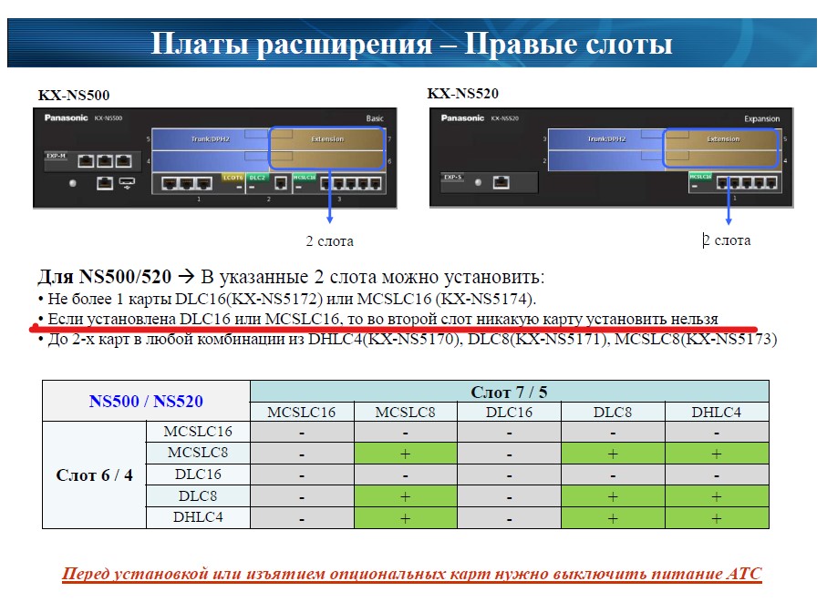

Сообщение vda » 28 фев 2022, 13:34
Lomax писал(а):
28 фев 2022, 12:53
Брехня! pfff
