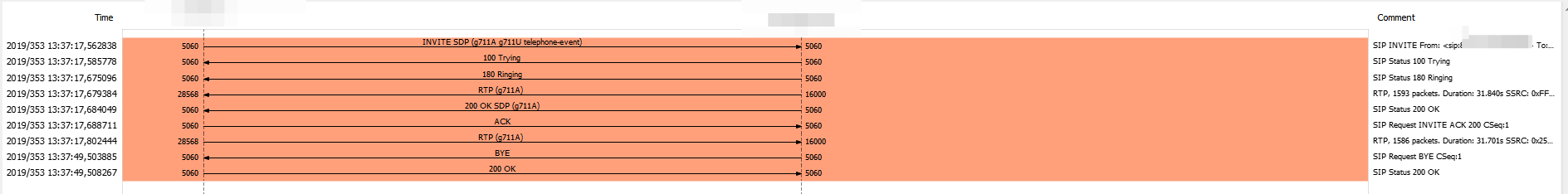

Сообщили сегодня секретари: поступают периодически вызовы и на том конце трубки молчание. Объединяет такие вызовы отсутствие CID. Вычислили одного такого и попросили его позвонить под wareshark. Wireshark дамп показывает что RTP ходит в обе стороны, на прослушке слышно наше приветствие, и полное молчание со стороны звонящего. Звонящий говорит что слышит тишину. Какие могут быть причины?

В какой точке трассировка снята?

с порта коммутатора провайдера линк идет в порт моего маршрутизатора, трассировка снята с этого порта.

В трассировке ТС-а не мешало бы послушать сам разговор - он есть, или его нет.
Было однажды с МТС-ом: все работает, вызовы ходят, но примерно 1 раз из 5 в одном направлении - тишина (подключение осуществлялось по имени sip-сервера, а не по IP-адресу). После долгих разбирательств выяснилось, что один из серверов МТС-а гнал пустой RTP поток. Т.е. RTP траффик был, но он был пуст :)
