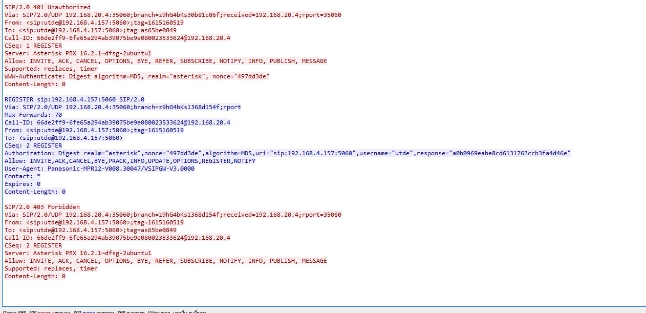

В трассировке есть такая строка:
Allow: INVITE,ACK,CANCEL,BYE,PRACK,INFO,UPDATE,OPTIONS,REGISTER,NOTIFY
Не все тут понятно, например REGISTER к чему относится?

Я же написал, что не нашел отличий до и после, при трассировке с АТС. Что касается провайдера он со своей стороны трассировку тоже снимает там другая информация. Я выше показывал и ту и другую.

Не, ты написал простоJimmyNight писал(а): ↑14 мар 2022, 14:02Я же написал, что не нашел отличий до и после, при трассировке с АТС
Я решил, что просто транк не поднялся. Прости что не умею читать между строк.
А можешь скинуть в личку трассировку? Сам гляну и ребятам своим покажу

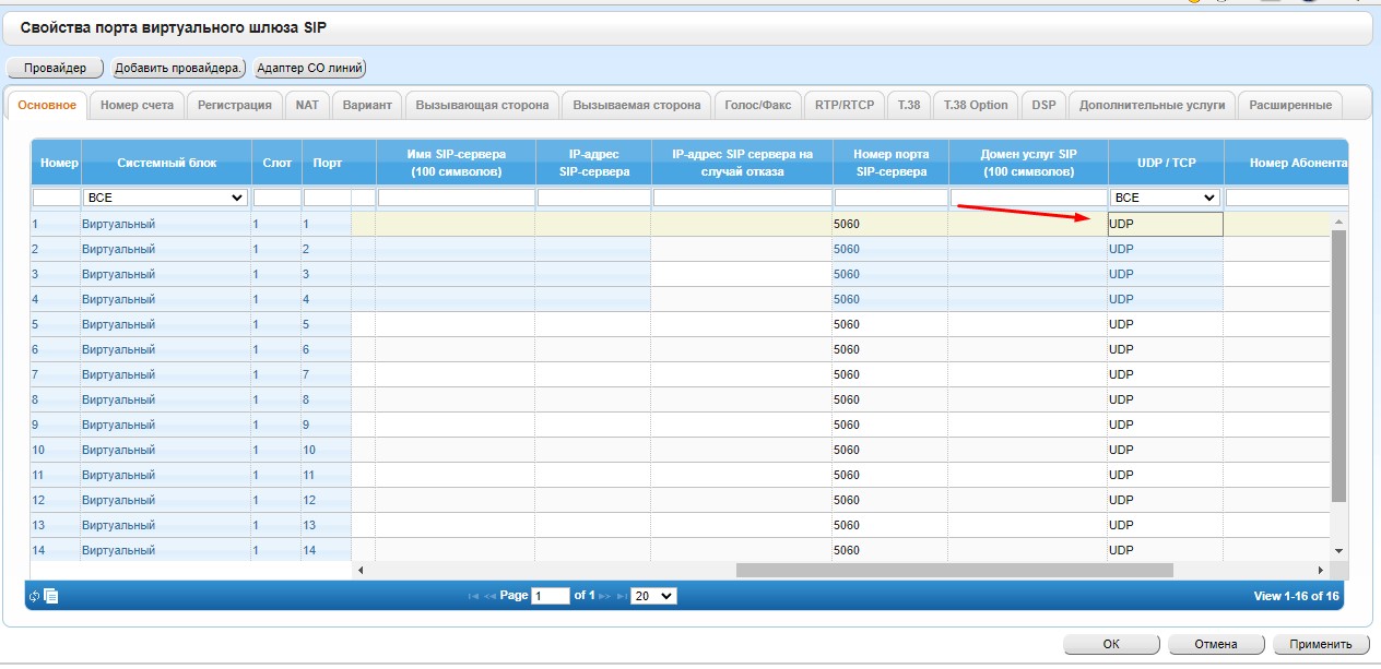

Какой выбран транспорт для SIP?

Выстави UDP и посмотри что будет.
Редко какой провайдер IP телефонии работает по TCP.
