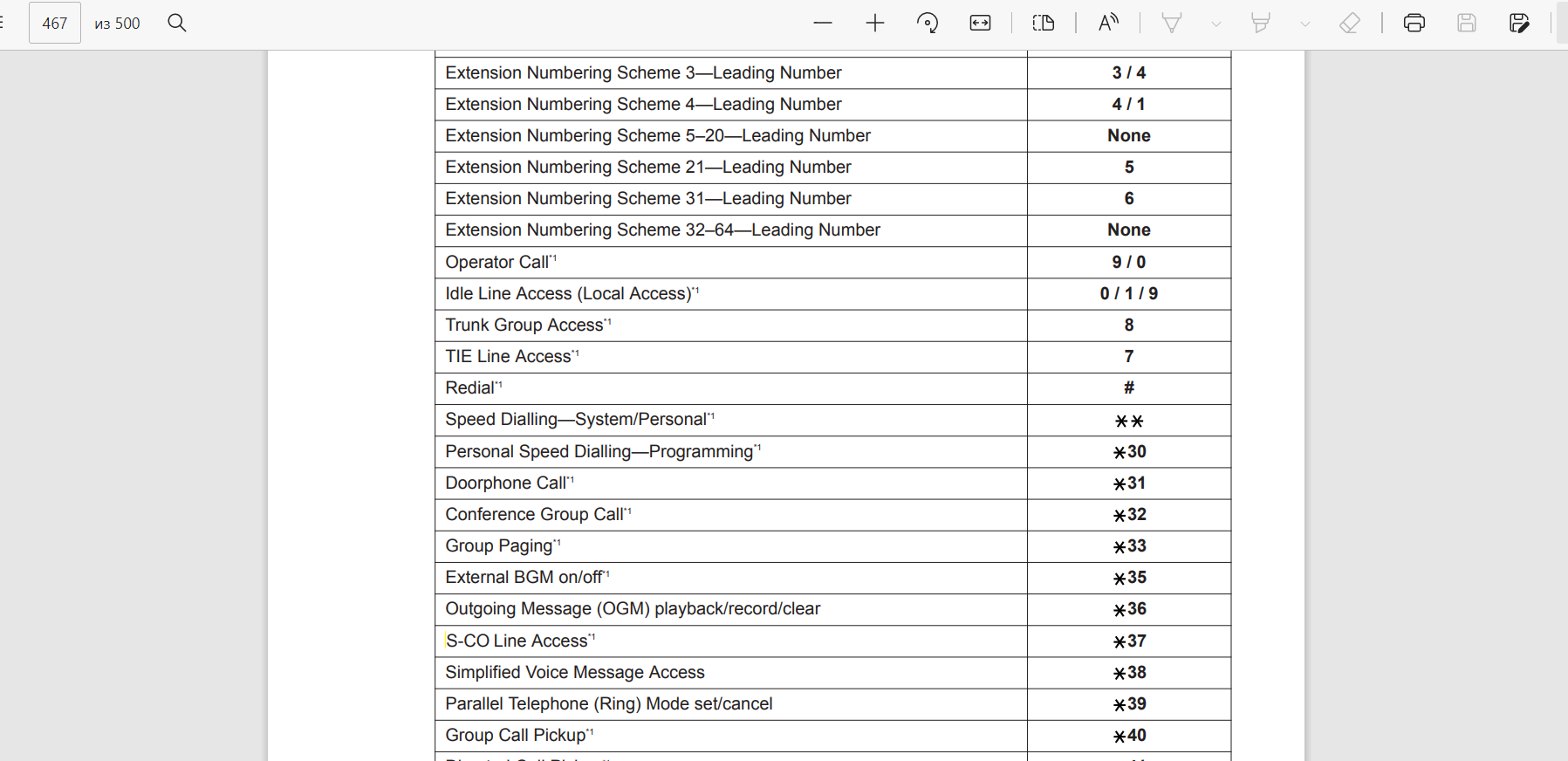

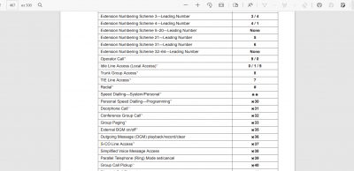

Сообщения: 644
Поблагодарили: 86 раз
Re: Команда *37ХХХ
Сообщение Мэтр » 08 апр 2022, 13:25
В оригинальном FM использование *37XXX именуется как доступ к S-CO, т.е. к одиночной линии и, конечно, упоминается в плане нумерации.
