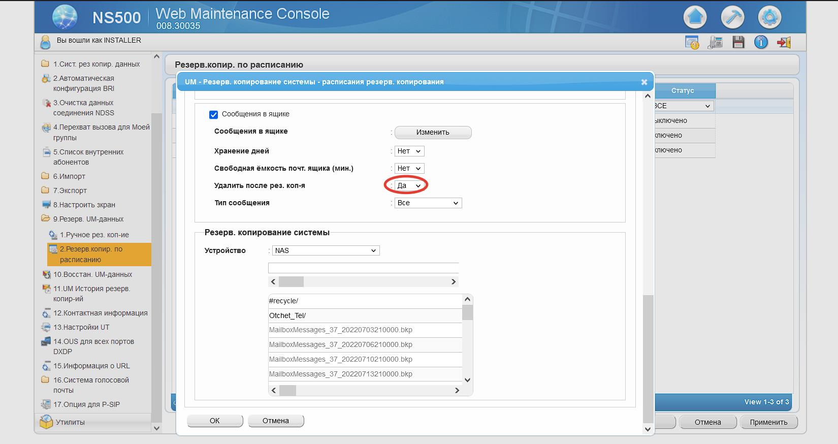

Наверное, так?

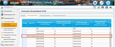

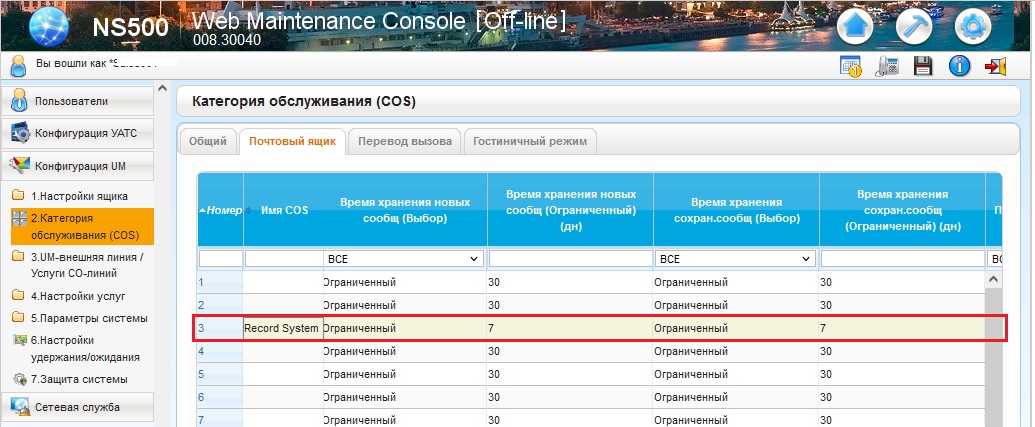

Для очистки голосового ящика использую установки COS, как на прикреплённом скрине.
