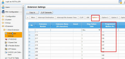

1) Удостоверьтесь, что именно созданный ящик Вы назначили своему абоненту

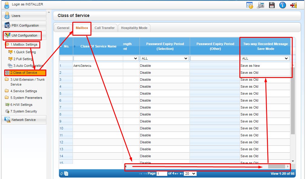

- может быть, и происходит, только Вы не видите, т.к. по умолчанию записанные разговоры сохраняются в ПЯ, как "старые" сообщения (т.е. уже прослушанные).
См. вложения.

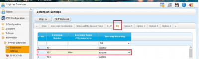

Ещё тут включить нужно.
