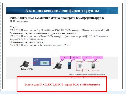

Я вернулся к этому вопросу, и таки все получилось, всего то галка в нужном месте
и по коду *32*1(номер группы)(OGM)(повторения) все работает, например как у меня *32*10158641

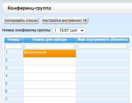

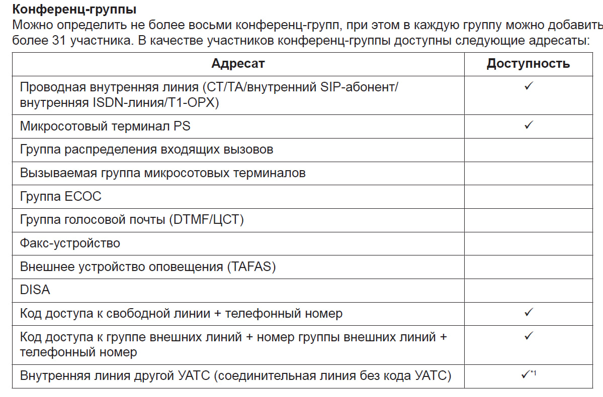

Но возникла другая сложность. Не могу добавить в конференцию мобильный номер, через 9. Но если глянуть мануал там написаны такие фразы
Код доступа к линии + телефонный номер. Но я не очень разбираюсь что за код доступа.

код доступа к линии - это код доступа, с помощью которого вы занимаете линию (внешнюю), чтобы позвонить на тот же мобильный номер - именно Ваша 9.

Вот в таком формате ввести номер ( как при переадресации) просто не работает и не звонит.

Ну, надеюсь, Вы там, всё-таки, цифры вводите, а не иксы. Типа, 989876543210, так ведь?
Тогда что именно не работает?
Если вызвать эту конференц группу с телефона, вызов на сотовый не идёт?

Конечно не иксы) я ж говорю, делаю переадресации всякие они в таком формате прекрасно работают. Да, если вызвать с телефона, звонок не приходит на мобильный. Если вызвать с помощью функции вещание по расписанию, звонок тоже не идет. Если использовать полную переадресацию с внутреннего на мобильный, и указать внутренний, то звонит только на внутренний.

Что в 2.6.1 плане нумерации прописано в качестве кода доступа к линии?

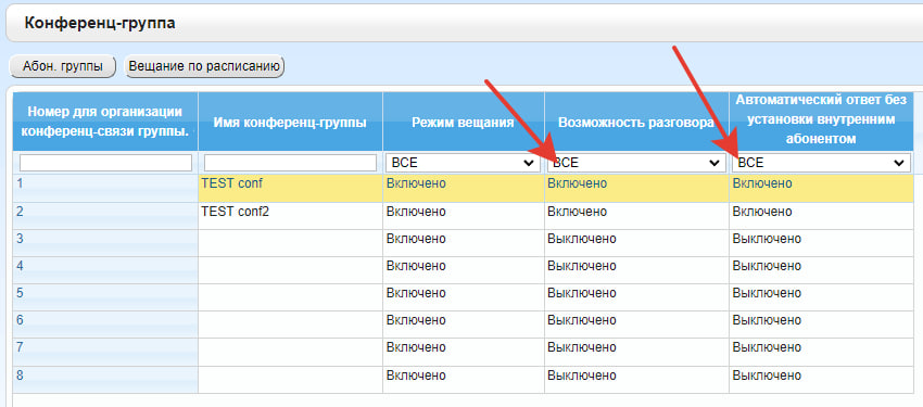

И не должно. Смотрите свою же картинку:
skyzevs писал(а):
15 мар 2023, 10:31
Тоже не должно. Вот здесь Вам Mike_K в пункте 2 чётко на это указал.

Тут, во вкладке "Функции"
