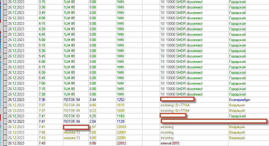

День бодрый!
АТС ТДЕ сливает smdr на комп. При отсутствии звонков на атс копятся ошибки 510, 10000,Minor,SMDR disconnect каждые 15 мин.

Рабочие день начинается в 7-30, звонки начинают быть, ошибки не появляются. Причем только в этой атс. Какие-либо настройки для такого поведения не нашел. Видимо атс таким способом проверяет доступность винтарифа. Можно ли устранить причину таких ошибок? Засирает еррор лог и тариф.

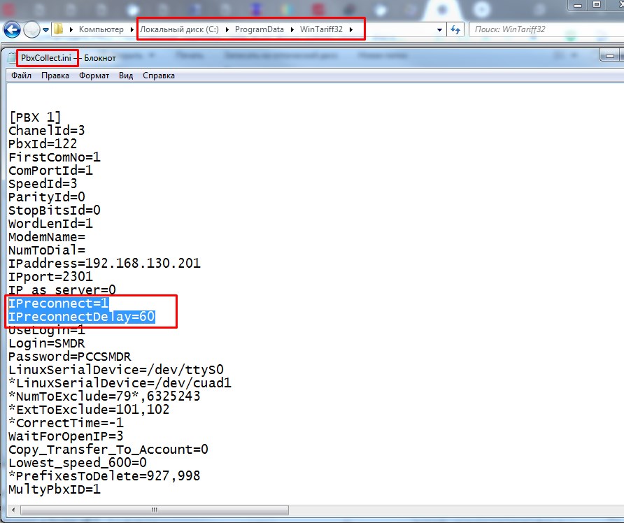

Ipreconnect = 0 и он перестанет отцепляться.
Но в случае проблем на сети WinTariff об этом уже не узнает.
Думайте сами.

Ired писал(а):
15 янв 2024, 07:24
Думайте сами.
Спасибо. Изменил. Наблюдаю.

pbx писал(а):
15 янв 2024, 18:20
Если не поможет обновить модуль записи PbxCollect.exe.
Помог предыдущий совет. Спасибо .
