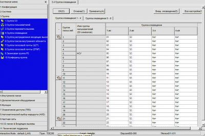

Добрый день.
Имеется АТС KX-TDE200
Необходимо настроить голосовое оповещение группы абонентов. Что то типа громкой связи в здании.
Почитал руководство пользователя п.1.7.1 и 1.7.2., но не погу понять как создать и настроить необходимую группу с определёнными номерами абонентов (или задать все системные телефоны в группе) в консоле по программированию Maintenance
Например, группа создана, а какие в ней абоненты, не могу понять….
Главное, что бы любой абонент мог произвести оповещение по ГС сразу на все ЦСТ.
На текущий момент, в АТС реализована комбинация *3301 – 01, это группа, а кто туда входит не могу понять.

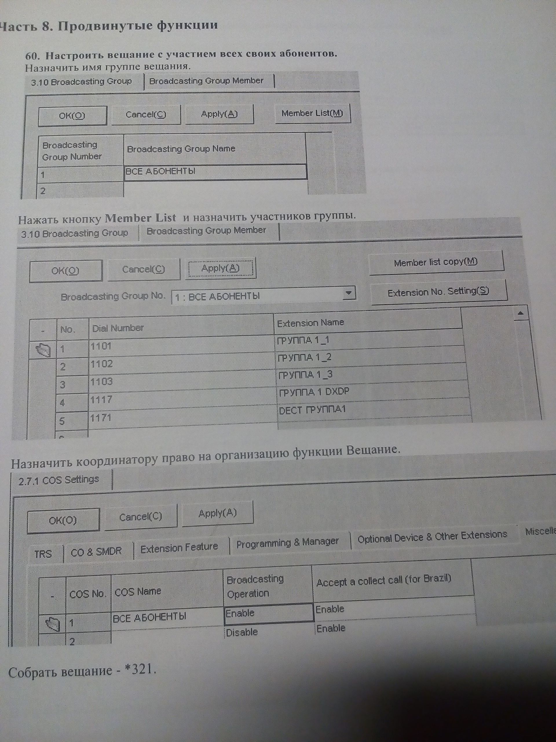

to pbx:
Не смог найти в предложенных инструкциях по предложенной ссылке, то что на фото....По документации читайте.
Описания к программе Maintenance Console для программирования АТС Panasonic серии KX-TDA на русском языке с примерами (для новых версий (ver 3.1 - UPCMC v5)
Т.е. части № 8 с продвинутыми функциями мне не найти...
Пробовал в поиске все ключевые предложения из инструкции, но увы...
Если это не супер секретная инструкция из закрытого раздела..., поделитесь или ткните носом.
Спасибо.

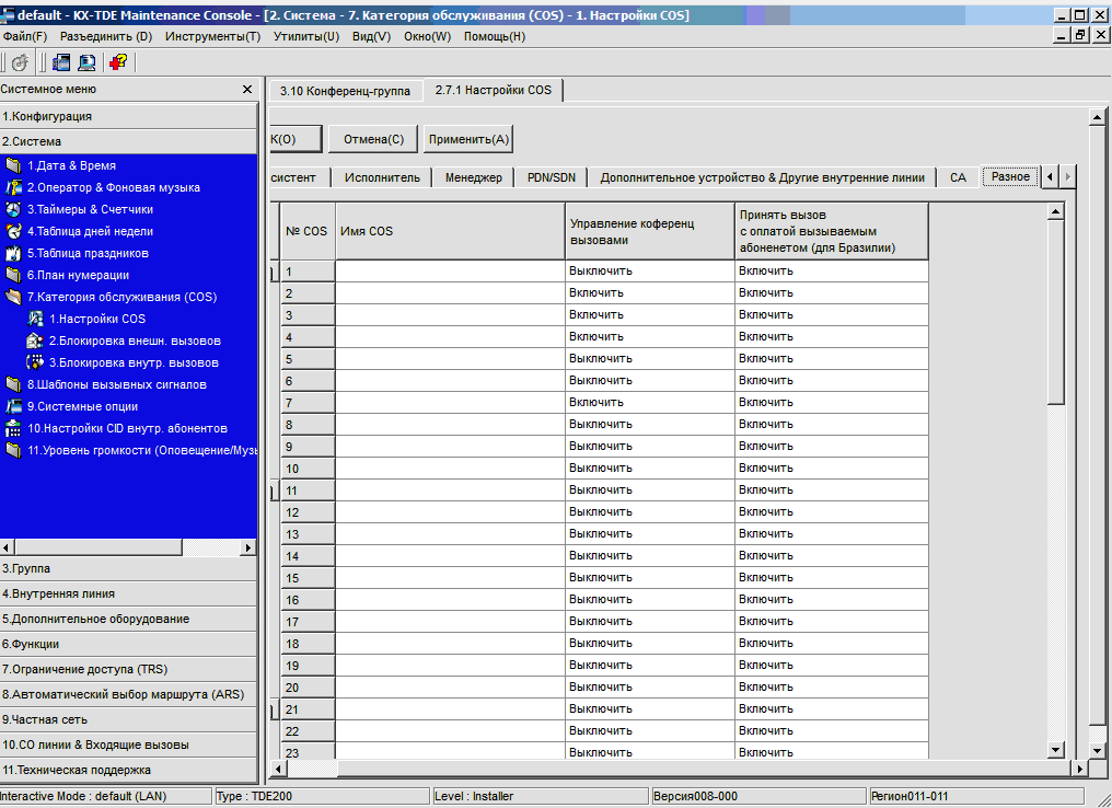

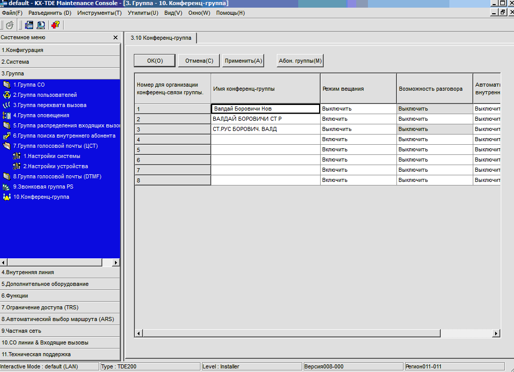

Пробовал настроить по инструкции выложенного фото, но увы…
У меня в п 3.10 – конференц – группа, вещательной группы нет.
Если *33 – это команда на вещание, а 01 – это группа, то как её отредактировать?
Там есть группы (п3.10), но «01» группы нет, как её найти?
Или по средствам команды *3301 по умолчанию подтягиваются все ЦСТ+DXDP, что активны на портах АТС и без всяких редактирований?
В данный момент, это работает, применив команду *3301 можно вещать с любого ЦСТ на всех абонентов ЦСТ.
В п 2.7.1 – не пойму как настроить….
Помогите мне бестолковому
