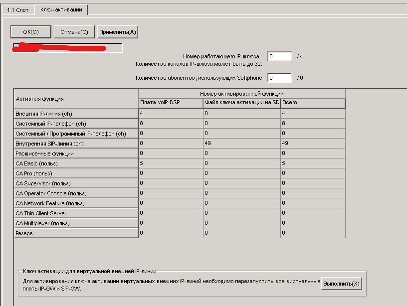

Добрый день! Подскажите, пожалуйста. Докупили лицензию на дополнительные 16 SIP телефонов. Файл закинул на SD карту. Во вкладке "Ключ активации" напротив поля "Внутренняя SIP-линия" теперь показывает цифру 49. Но если я захожу в свойства порта V-SIPEXT32 у меня все так же 32 поля. Как мне активировать эти 16 SIP телефонов? Заранее спасибо!

Если нужно докупать еще одну плату, тогда в чем смысл лицензии на доп. 16 SIP телефонов, если без платы их не активировать? Я просто мало что понимаю в ATC. При покупке этих лицензий, я у поставщика спрашивал, можно ли будет эти SIP телефоны подключить на существующую плату? Мне сказали, что да и ничего дополнительного покупать не надо....

Докупать ничего не нужно. Нужно пригласить знающего специалиста по месту дислокации АТС.Nerey писал(а): ↑01 мар 2023, 07:19Если нужно докупать еще одну плату, тогда в чем смысл лицензии на доп. 16 SIP телефонов, если без платы их не активировать? Я просто мало что понимаю в ATC. При покупке этих лицензий, я у поставщика спрашивал, можно ли будет эти SIP телефоны подключить на существующую плату? Мне сказали, что да и ничего дополнительного покупать не надо....
Если сами не разбираетесь, так доверьте профессионалам!
Re: Расширение лицензий на плату V-SIPEXT32
К сожалению, у нас нет специалистов, кого можно пригласить. Поэтому буду очень признателен, если скажете, где я не прав.

Я надеюсь что это очень тонкий троллинг.Nerey писал(а): ↑01 мар 2023, 06:12Добрый день! Подскажите, пожалуйста. Докупили лицензию на дополнительные 16 SIP телефонов. Файл закинул на SD карту. Во вкладке "Ключ активации" напротив поля "Внутренняя SIP-линия" теперь показывает цифру 49. Но если я захожу в свойства порта V-SIPEXT32 у меня все так же 32 поля. Как мне активировать эти 16 SIP телефонов? Заранее спасибо!
Иначе вера в человечество пошатнется...

Возьми мышку, зацепи еще одну плату SIP-EXT32 и перетащи ее в желтую зону, рядом с уже установленной картой.
