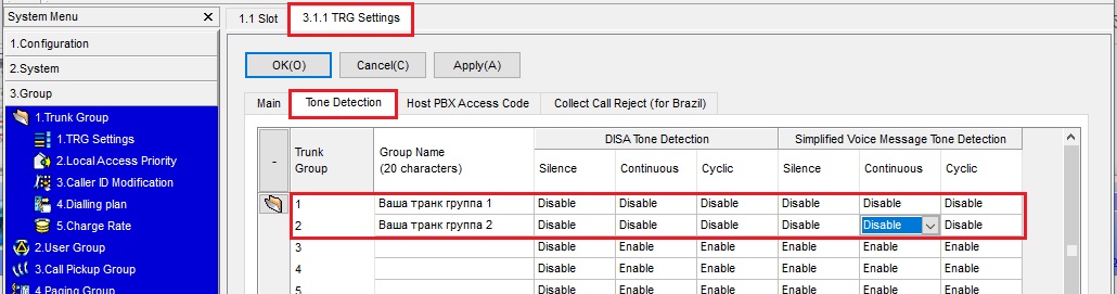

Нашел в интернете, по фото , срс не менее 0,5 с, как лучше ближе к 0,5 с выставлять (504-512 ms ) или по максиму выставить ??
Сообщения: 236
Поблагодарили: 42 раза
Re: Сброс вызова DISA
Сообщение НачШтаба » 30 янв 2023, 06:14
Отбойник по сигналам "би-би-би" даёт кратковременный разрыв линии. У каждого типа отбойника своё время. Но чаще это 200 миллисекунд. На АТС время обнаружения надо ставить немного МЕНЬШЕ, чем даёт отбойник. Отбойники иногда срабатывают на голос. Но это редко. Есть ещё в АТС такая штука, которая называется DISA. Она тоже может отслеживать тоновые сигналы когда происходит соединение СО-СО. Она гораздо чаще, чем отбойники, срабатывает ложно, поэтому проще отключить контроль дизой СО-СО.

Здравствуйте !! На NCP500 я не нашел , пункта контроль DISA СO-CO. Нашел только Отслеживание циклического тона средствами DISA. ЭТО не то ???
Сообщения: 454
Благодарил (а): 57 раз
Поблагодарили: 157 раз
Сообщение Ired » 31 янв 2023, 05:14
Отслеживание циклического тона - это настройки параметров этого циклического тона.
Включение самой опции на вкладке рядышком.

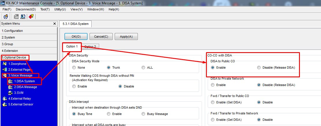

Подскажите !! Пожалуйста как всетаки на NCP500 настраивается контроль DISA co-co
Сообщения: 454
Сообщение Ired » 01 фев 2023, 10:11
DenFed1976 писал(а):
31 янв 2023, 23:01
Вчера утром с картинками показал, увидели?

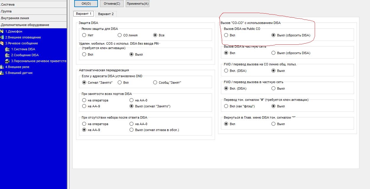

Здравствуйте !! Я считаю что эта настройка для того чтобы можно было выполнять вызовы с DISA на внешнию СО линию, она у меня и так стоит к выкл, а вызовы так же сбрасываются. Если я ошибаюсь напишите пожалуйста для чего эта настройка ???

Сообщение Mike_K » 02 фев 2023, 06:46
31 янв 2023, 23:01
Сделайте установки как на прикреплённом скрине.
