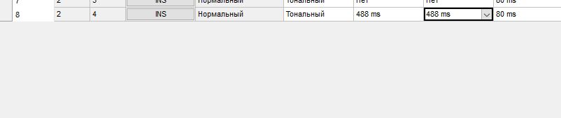

Здравствуйте !! Сделал настройки CPC как во вложенном файле.Фото моего отбойника выше по ходу обсуждения. И в настройках групп CO участвующих в вызовах DISA п 3.1 Обнаружение тональных сигналов, сделал настройки согласно Вашим инструкция, т.е все запретил, по интересовался у секретаря, пока срывов не было.
Если будут напишу, если не будут тоже постараюсь написать. Жаль времени пока нет времени проверить, как по отдельности эти два пункта влияют на разрывы связи.
