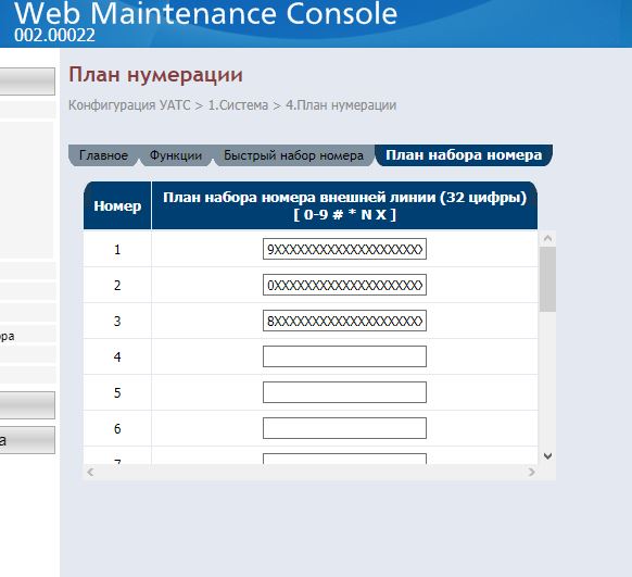

отлично, все работает, спасибо, только долго связь устанавливается с городской линией, секунд 15 надо ждать, потом соединяется

План набора номера подстройте, чтобы станция не ждала набора 32 цифр!

Сообщение kronas » 02 сен 2021, 13:55
shkiper516 писал(а):
02 сен 2021, 13:50
А для "спасибов" есть кнопочка - палец вверх!
надо удалить ХХХХ или ?

Сообщение shkiper516 » 02 сен 2021, 13:59
Именно! Оставляйте ХХ по количеству цифр номера в федеральном формате (11), если будут набираться сотовые номера. Если нет, сокращайте до городского формата.

Сообщение Ired » 03 сен 2021, 06:43
А зачем оставлять в федеральном формате, если городские номера, например, двух-, трех- и шести-знак?
90Х (для спецслужб)
91ХХ (для того же 112)
92ХХХХХ
93ХХХХХ
94ХХХХХ
95ХХХХХ
96ХХХХХ
97ХХХХХ
98ХХХХХХХХХХ
99ХХХХХ

Сообщение kronas » 05 сен 2021, 01:45
уменьшил до федерального формата (11), перестал звонок проходить, после набора сразу гудки "занято"

Сообщение Ired » 06 сен 2021, 05:29
Скриншот дадите заценить?
На всякий случай: должно быть всего 12 цифр: код доступа к линии (1 цифра: 9 или 0) и номер в федеральном формате (11 цифр).

Сообщение kronas » 10 янв 2022, 08:33
вот как раз в этом и был мой косяк, спасибо!
