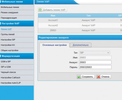

Не могу зарегистрировать KX-HTS824 на GSM шлюзе Yeastar TG100. cray У кого-нибудь был опыт этой несчастной любви?

vda писал(а): ↑30 дек 2021, 08:51 Не могу зарегистрировать KX-HTS824 на GSM шлюзе Yeastar TG100. cray У кого-нибудь был опыт этой несчастной любви?

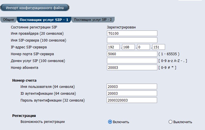

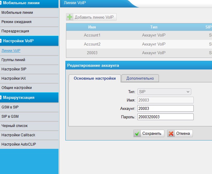

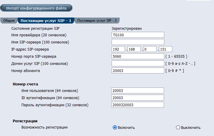

У меня есть мистическая суперспособность. Я весь день могу тр@хаться dash3 с проблемой, но стоит написать на форум, как решение само приходит hehe
Итак, у меня микротик на рабочем стенде поддерживает сразу три сети:
192.168.0.255 (для панасовских АТС)
192.168.1.255 (для панасовских Дект баз)
192.168.5.255 (для Еастаров)-
Ну я и не трогал сетку. Hts у меня была по умолчанию 192.168.0.101, а GSM-шлюз TG100 - 192.168.5.150 (вперед забегу, в этом и был трабл)
При этом мой софтфон Зоипер легко подключался и к АТС и к Шлюзу, поэтому и мыслей не было грешить на разные подсети.
Ну короч, когда я уже все перепробовал, перечитал базу знаний панаса (там у одной девушки из Минска была похожая проблема, но станция была TDE. И нет бы помочь, но ее там зачморили. Сексисты хреновы moderator ) и весь буржуйсткий интернет, решил написать на родной форум. Как только я это сделал, решил зачем-то перенести шлюз в подсеть 192.168.0.255, дав ему адрес 192.168.0.151. И все неожиданно поднялось. В общем внизу скрины
