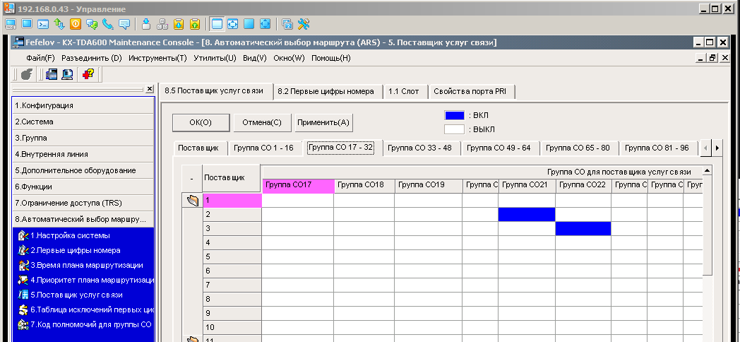

Сообщение Mike_K » 05 окт 2023, 08:10
Mike_K писал(а):
05 окт 2023, 07:55
Vitaliy74 писал(а):
05 окт 2023, 07:41
8.2
Первые / Дополнительные / № плана
8911,,,0,,,2,,, - не Вымпелком это МТС
8912,,,0,,,2,,, - не Вымпелком это МТС
8913,,,0,,,3,,,
8914,,,0,,,3,,,
8915,,,0,,,2,,, - не Вымпелком это МТС
8916,,,0,,,2,,, - не Вымпелком это МТС
8917,,,0,,,2,,, - не Вымпелком это МТС
8918,,,0,,,2,,, - не Вымпелком это МТС
8919,,,0,,,2,,, - не Вымпелком это МТС
8981,,,0,,,2,,,
8982,,,0,,,2,,,
8983,,,0,,,3,,,
8984,,,0,,,2,,,
8985,,,0,,,2,,,
8986,,,0,,,2,,,
8987,,,0,,,2,,,
8988,,,0,,,2,,,
8989,,,0,,,2,,,
Может в этом проблема?

Вся суета, исключительно из-за того
что перестали проходить звонки с СИМ Вымпелком на МТС
Ранее все внешние линии PRI30 были в одной группе CO21
И первые цифры были просто "89"
Сейчас линии с PRI30 на АТС в 2х разных группах,
на АТС работает с ними так будто это одна группа

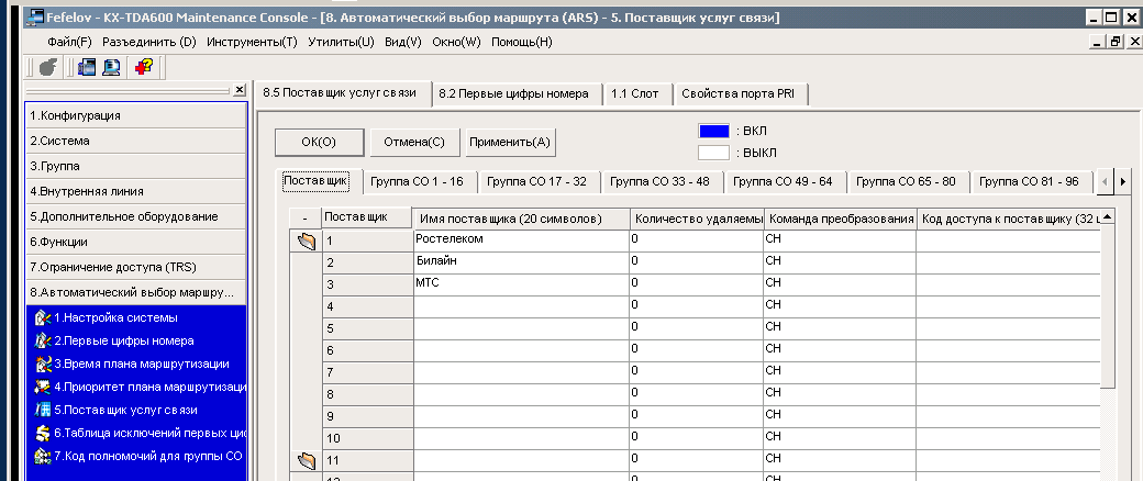

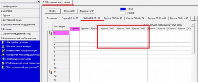

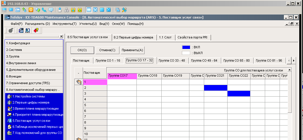

Покажите, что у Вас на этой картинке?

Re: KX-TDA600 Проблемы с ARS
Сообщение Vitaliy74 » 05 окт 2023, 13:58
Vitaliy74
Сообщения: 15
Зарегистрирован: 04 окт 2023, 10:36
Сообщение Vitaliy74 » 05 окт 2023, 14:00
Сообщения: 493
Откуда: Ростов-на-Дону
Благодарил (а): 10 раз
Поблагодарили: 94 раза
Сообщение Mike_K » 05 окт 2023, 14:07

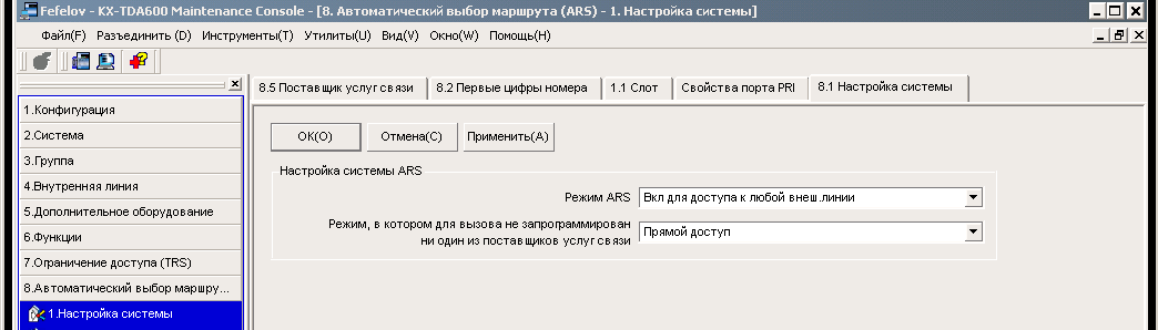

Тогда, измените режим включения ARS на - для доступа к любой внешней линии,
так как не понятно как у Вас организован выход через 0.

А возможно показать не картинки, а конфигурационный файл? Можно в личку.

Сообщение Vitaliy74 » 05 окт 2023, 14:36
Vitaliy74
Сообщения: 15
Сообщение Vitaliy74 » 05 окт 2023, 15:00
Мэтр писал(а):
05 окт 2023, 14:14
https://disk.yandex.ru/d/bM8JxT7EfCbHqQ

Так и остались такие вводные?
То есть имеем 10 Билайн (21 группа) + 10 МТС (22 группа) линий с PRI30
Добавлен поставщик МТС и маршрут для первых цифр 8913, 8914, 8983 МТС
Проблема:
При звонке на номер Вымпелком АТС использует в т.ч. линии МТС
( хотя не должна это делать в соответствии с планом маршрутизации )
И пруфы какие-то будут про "неправильную работу" АТС? В цифрах из SMDR?
