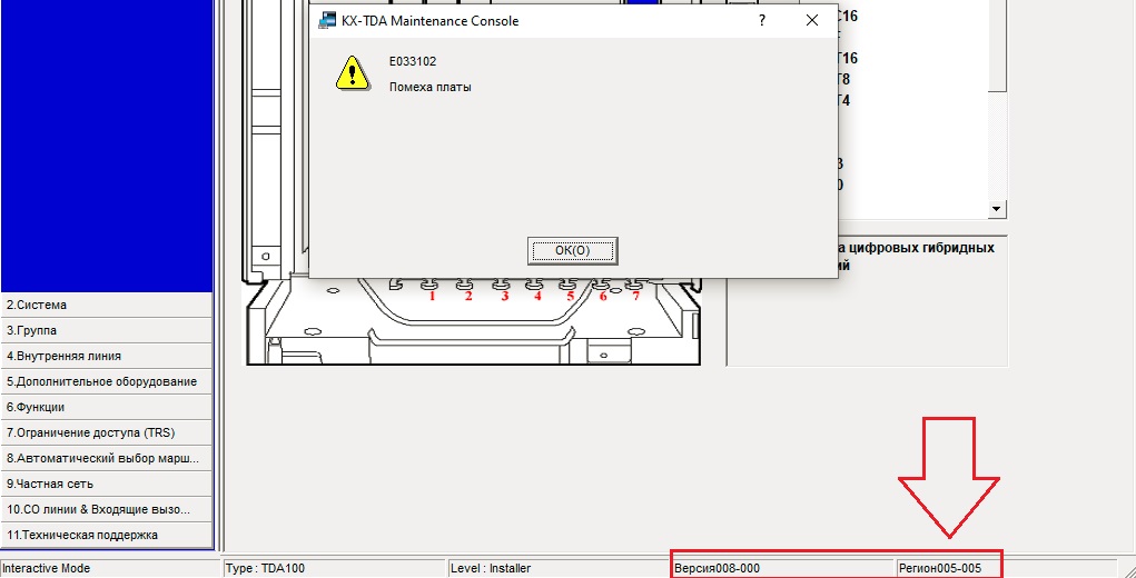

TDA 100RU проблема с платой DHLC8

Не взлетит !!! Процессор российский, а ПО от Great Britain.

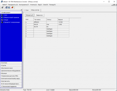

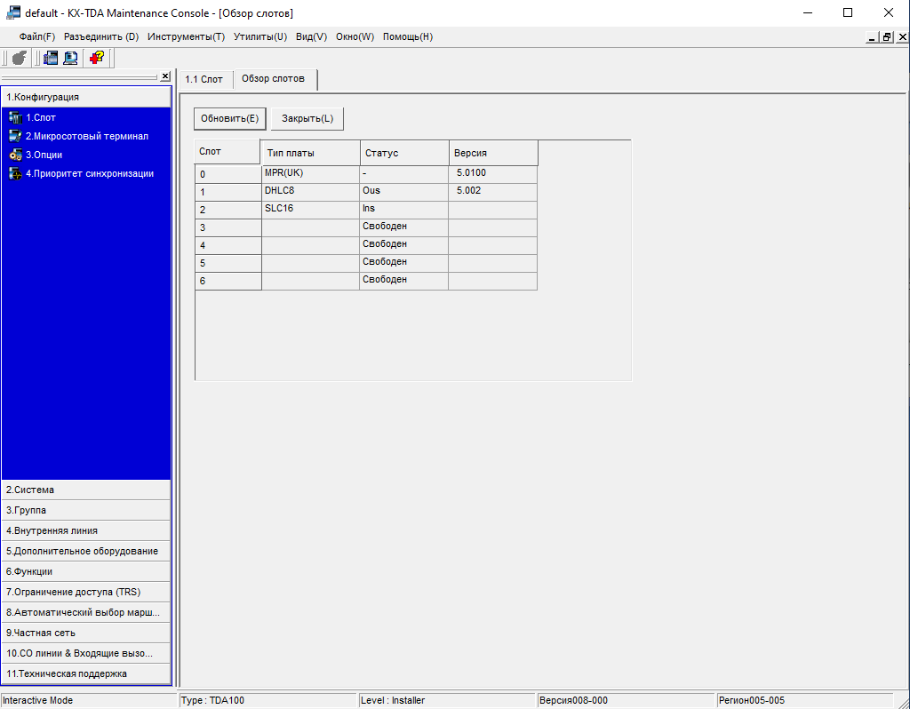

Скрин окна "Обзор слотов" покажите.
Это кнопка "Обзор" на той картинке, что была выложена.
uinigor
Сообщения: 12
Зарегистрирован: 05 окт 2023, 08:32
Re: TDA 100RU проблема с платой DHLC8
Сообщение uinigor » 05 окт 2023, 11:16
Вот Скрин
Сообщение Mike_K » 05 окт 2023, 12:04
Поищите российское или украинское программное обеспечение.
У англичан нет гибридных плат в конфигах АТС.

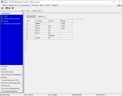

Добрый день.
Прблему так и не решил, опишу ситуацию.
Сменил прошивку на версию 5,0021 (другую не смог найти), оставил только 5 плат
DHLC8 - 1
CSLC16 - 1
SLC16 - 2
LCOT16 - 1
При включении станции перевел в режим инициализации, все платы завелись, системные аппараты видятся звонки проходять. На выходные выключил станцию, сегодня утром включил и опа плата опять находится в OUS, при попытке в ручную перевести в INS опять ошибка "Помеха платы". В чем проблема не пойму. Может у кого есть идеи, помогите пожалуйста.

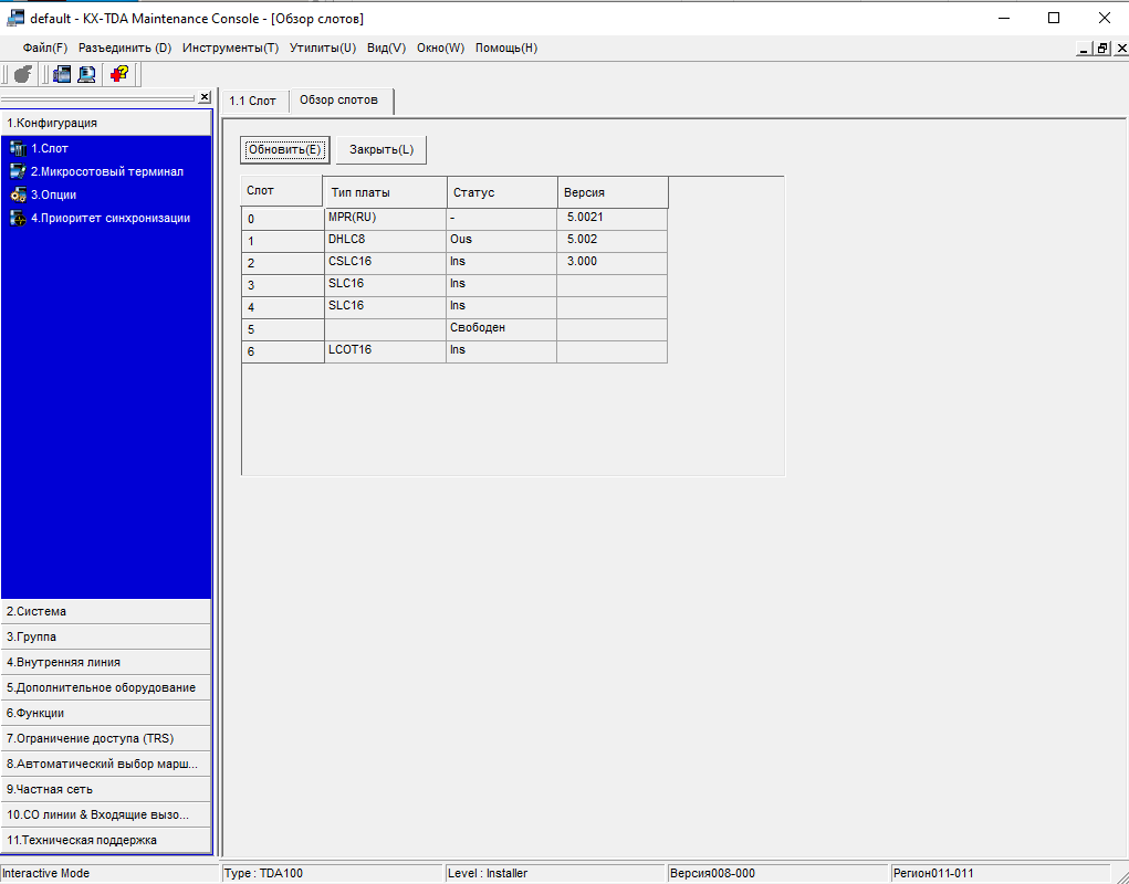

Сообщение Mike_K » 09 окт 2023, 07:32

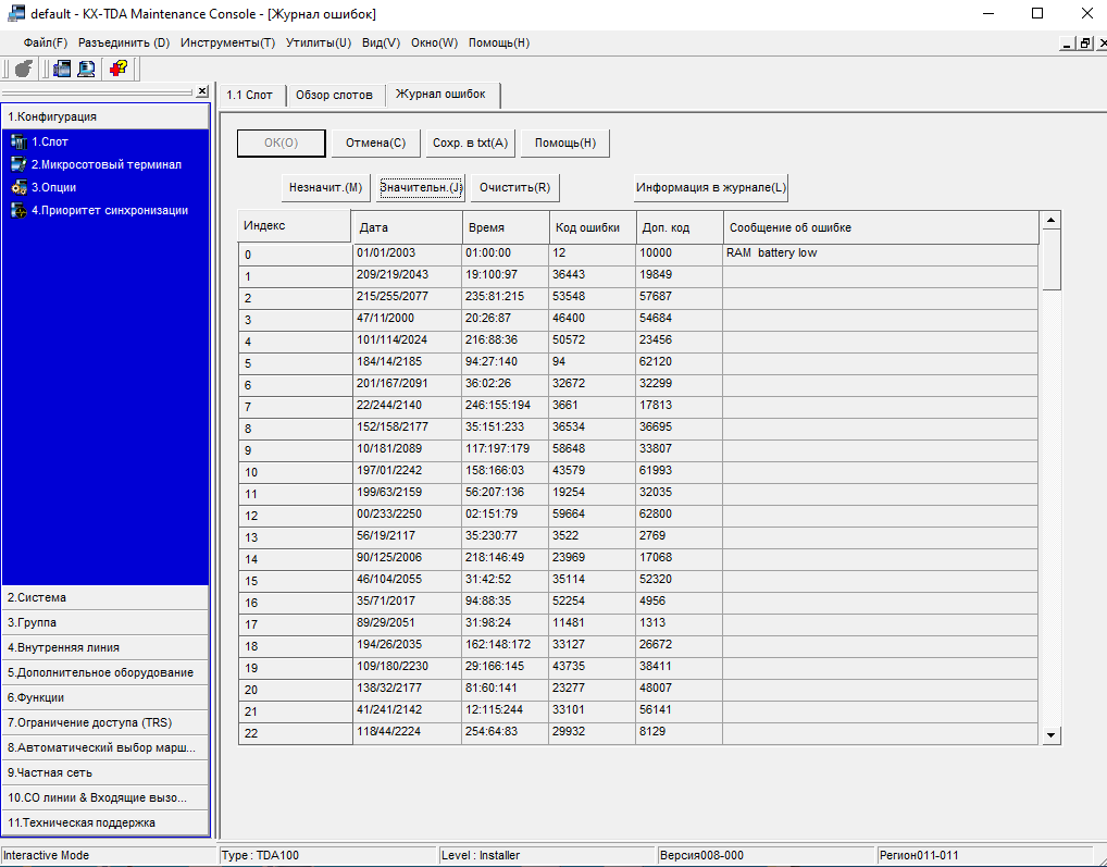

В логах ошибок что видно?
uinigor
Сообщения: 12
Сообщение uinigor » 09 окт 2023, 07:56
Скрин слотов
uinigor
Сообщения: 12
Сообщение uinigor » 09 окт 2023, 07:57
Как я понял из журнала батарейка MPR умерла
Сообщения: 496
Откуда: Ростов-на-Дону
Благодарил (а): 10 раз
Поблагодарили: 94 раза
Сообщение Mike_K » 09 окт 2023, 08:06
Батарейка умерла.
АТС будет работать, если после первой инсталляции её не выключать.
