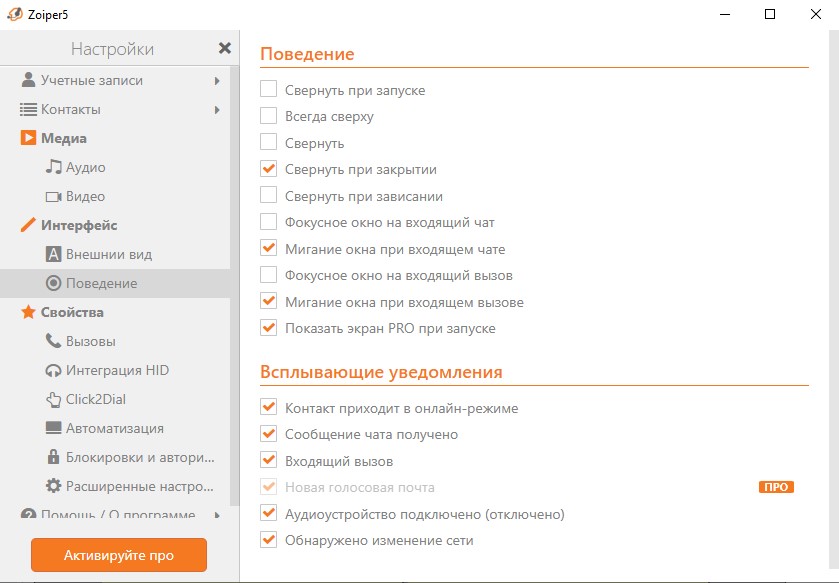

Интерфейс настройки "поведение" особенно впечатлил
Тут все понятно. Кстати, забыл, телефон по умолчанию на англ. Но ты разберешься как на русский перевести.

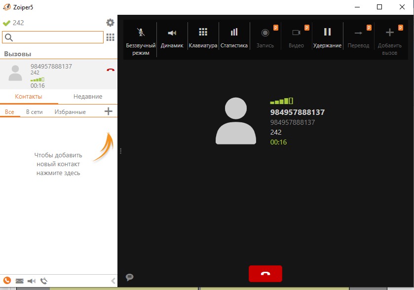

Общий интерфейс у приложухи такой

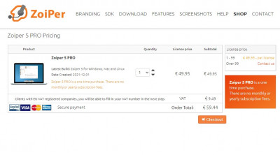

Как видите, вендор "ненавязчиво" намекает, чтоб мы отслюнявили шисят евронов hehe и перешли на PRO

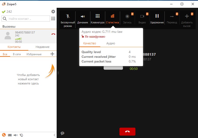

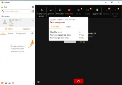

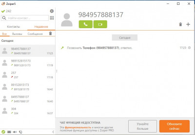

Набираем номер, нажимаем Enter
Ничего необычного. Из доступных кнопок работают микрофон, динамик, удержание (музло у оппонента играет) и кодеки

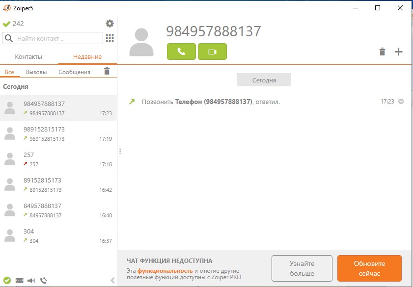

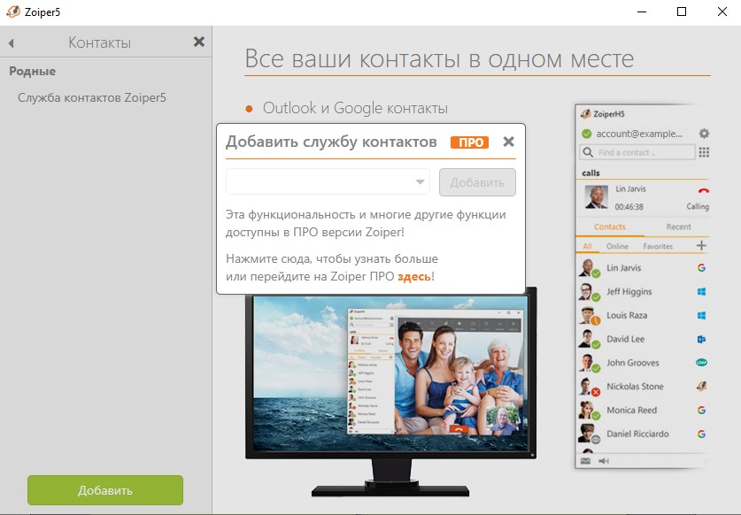

Ну и напоследок контакты. Тут без комментариев smoka
Как звонилка приложуха бегает шустро и приятно. Но ценник в 60 евро заставляет задуматься. Считаю, что приложуха не может стоить больше железного аппарата. А за 60 евро полно предложений на телефоны
