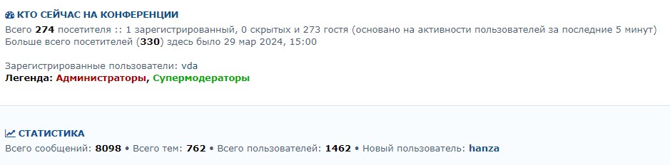

Ну так расписал бы. Возможно, другим бы помог. Только в данный момент на форуме находится 274 человека
То есть 99,9% посетителей находят тут то, что искали, при этом не регистрируясь! А это тысячи плюсов в карму тем, кто здесь помогает!
