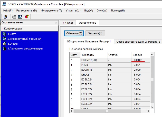

Re: Как определить версию прошивки по папке private (с карты памяти)
Открываем файл в офлайне, 1.1 - обзор
vda писал(а): 10 июн 2024, 07:14 Открываем файл в офлайне, 1.1 - обзор
Это верно только для конфигурационного файла, но ведь версия прошивки АТС определяется не только одним конфигом, но набором других файлов. Поддержу Mike_K, пусть ТС выкладывает private с содержимым или (и) пояснит подоплеку своего вопроса.
