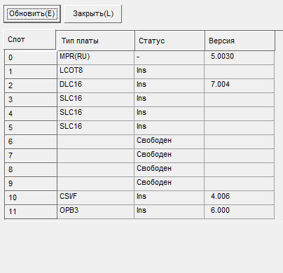

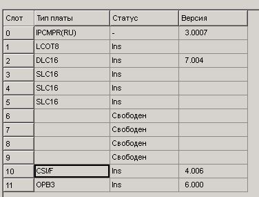

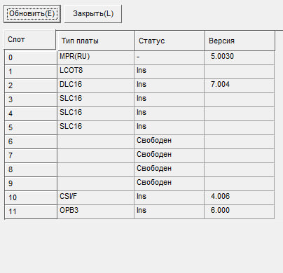

Приветствую всех, вобщем для дальнейшей связи Атс с Астером произвели апгрейд платой Ipcmpr , после апгрейда появилось шипение либо обрыв на телефонах Dect , до апгрейда была версия платы MPR -5.0030 -> замена на Ipcmpr c версией 3.0007 , версия CSI/F 4.006 . Может кто подскажет куда копать ?

Сам конечно склоняюсь к тому что нужно апгрейдить версию прошивки платы Ipcmpr до 5 как минимум , возможно ошибаюсь в предположении.
Re: Апгрейд Станции Tda-Tde, проблемы с Dect
Подозреваю, переход с TDA на TDE (конвертация данных) был выполнен не правильно.
Верните обратно, как-то всё запущено...
