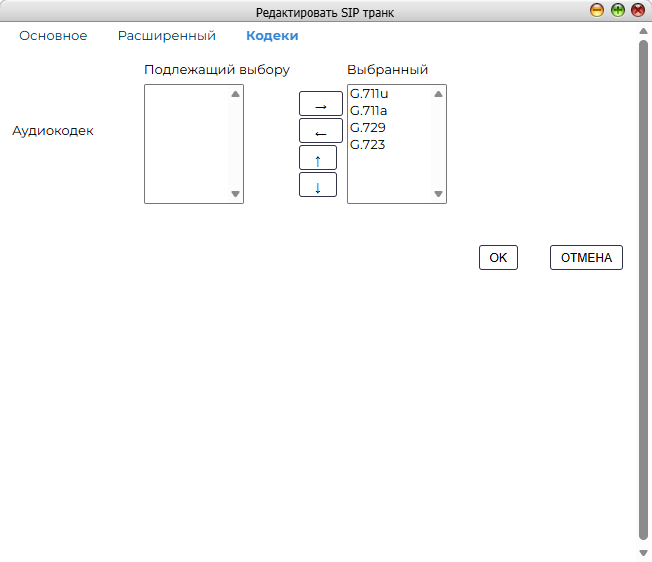

Добрый день!
Проблема в работе SIP протокола.
Настроен SIP транк (без регистрации) между LG eMG800 и W&T-NS100.
Периодически не работает входящий сетевой вызов от LG eMG800 на W&T-NS100.
При этом в этот момент исходящий вызов от W&T-NS100 работает.
Статус линий СО и абонентов LG eMG800 в этот момент свободен.
По истечении определенного времени входящие на W&T-NS100 снова работают.
W&T-NS100 отклоняет входящий вызов.

Re: Проблема сетевого вызова по SIP протоколу
INVITE sip:600@192.168.46.20:30565 SIP/2.0
From: <sip:190@192.168.46.20:5060>;tag=61776e18-f91fa8c0-13dd-65014-36f264-190bb99d-36f264
To: <sip:600@192.168.46.20:30565>
Call-ID: 6190eff8-f91fa8c0-13dd-65014-36f264-57a80307-36f264
CSeq: 1 INVITE
Via: SIP/2.0/UDP 192.168.40.245:5060;rport;branch=z9hG4bK-36f264-d6a2da4d-6ac04462-615daeb8
Max-Forwards: 70
Allow: INVITE,ACK,OPTIONS,BYE,CANCEL,REGISTER,REFER,SUBSCRIBE,NOTIFY,MESSAGE,INFO,PRACK,UPDATE
Supported: replaces,UPDATE,INFO
User-Agent: Ericsson-LG Enterprise iPECS-eMG eMG800 4.0.9
Contact: <sip:190@192.168.40.245:5060;transport=UDP>
Content-Type: application/sdp
Content-Length: 248
v=0
o=iPECS-eMG 28 28 IN IP4 192.168.40.245
s=iPECS-eMG SIP
c=IN IP4 192.168.40.245
t=0 0
m=audio 7114 RTP/AVP 0 8 18 4
a=rtpmap:0 PCMU/8000
a=rtpmap:8 PCMA/8000
a=rtpmap:18 G729/8000
a=fmtp:18 annexb=no
a=rtpmap:4 G723/8000
a=sendrecv
CSeq: 1 INVITE
Max-Forwards: 70

Сделал порты udp на обеих станциях одинаковыми. Проблема осталась.
