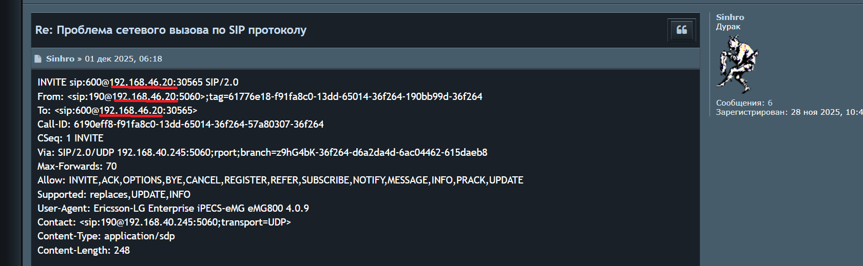

Поле From поправил. Не помогло...
Может быть дело в таймаутах.

Правильно снимать трассу так, чтобы можно было посмотреть её wireshark, выходной файл .pcap, потому что кроме текстовых заголовков он ещё содержит много другой нужной и полезной инфы в теле сообщений, вместо тех логов, которые Вы предоставили. Ну, и может быть был бы полезен конфиг лыжи.

Sinhro писал(а): 04 дек 2025, 13:18 Поле From поправил. Не помогло...
Тогда первичное решение на поверхности - снять правильную трассировку 2 раза, когда работает и когда не работает, Лыжа умеет это делать, т.е. сохраняет файл трассы в .pcap, потом сравнить на идентичность трассы в Wireshark.
