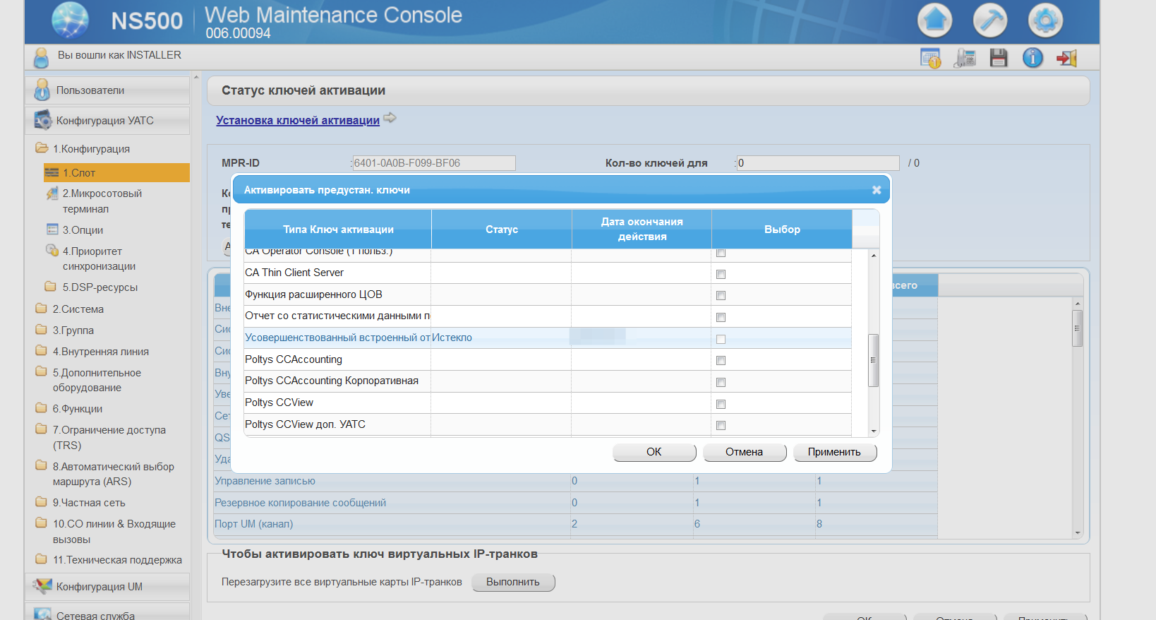

В общем решили купить ключи(для просмотра статистики). Теперь вопрос где их активировать
правильно ли я понимаю, что в разделе Конфигурация УАТС - конфигурация - слот. Кнопка Активац. ключ ?
Re: Статистика звонков.
Там. И далее как во вложении.
После чего, выбрать файл
Для пробы, здесь временные встроенные ключи на 30 суток.
