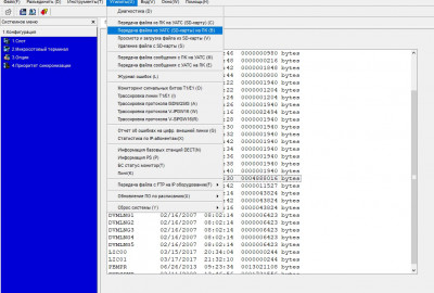

shkiper516 писал(а): ↑23 янв 2020, 05:51 Или, как вариант: слить файл технически, т.е. в разъем гарнитуры системника подключить шнурок, а второй его конец в ПК и включить запись… ну или записать с динамика на микрофон/диктофон… и т.д… с последующей обработкой.
благодарю за ответ, но это жесть получается, я то думал что раз скачивается значит можно с ним на компе что то сделать, путь даже какими то специфичными тулзами панасоника

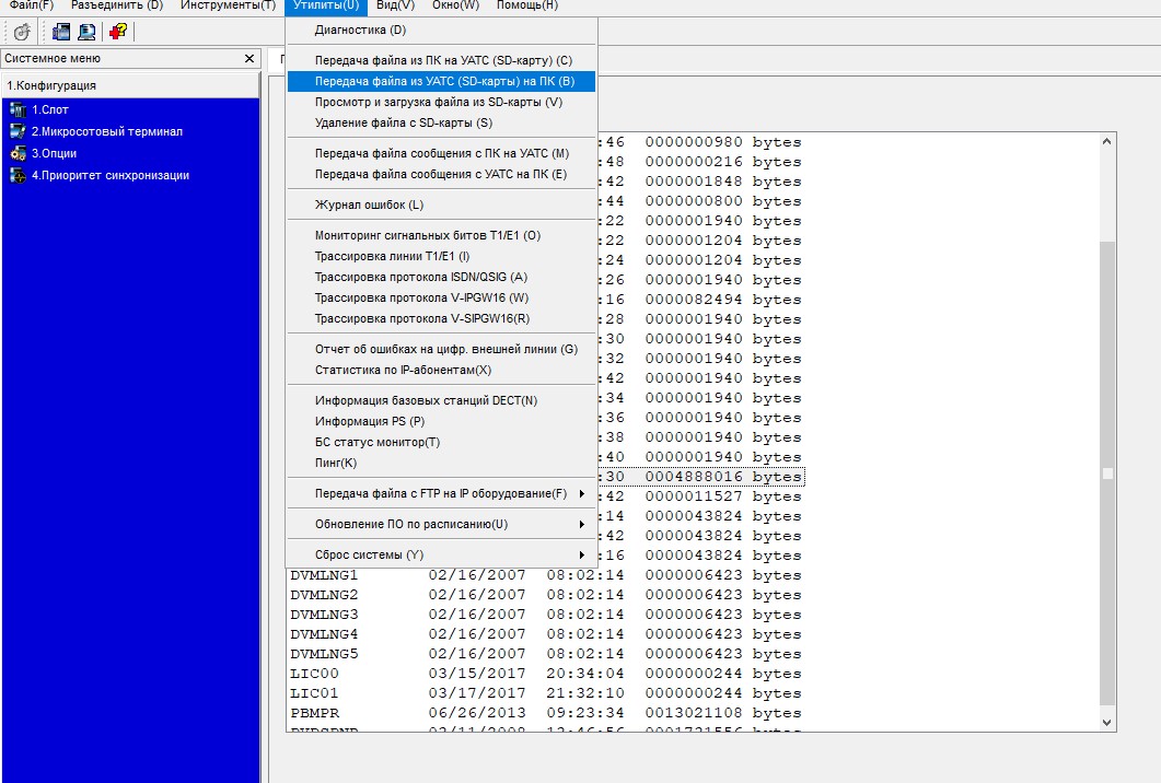

Прошу прощения, но меню с доступом к файлу DBSYS высвечивается не из того подраздела, который указан в вашем самом первом вложении, а вот в этом: https://cloud.mail.ru/public/51H2/wMjHHLU9y
