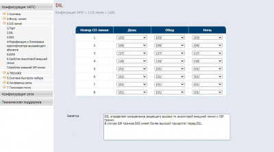

Добрый день, подскажите, как сделать, чтобы входящий звонок попадал например сначала на 101 номер, если ответа нет 10 секунд, на 102 номер, и так далее?

на 101 номер я сделал входящий звонок, интересует дальше как сделать, переадресацию на 102, 102на 103....

На Этой АТС через переадрессацию. bayan

а где эта переадресация?

Ищите в пункте - Внутренняя линия - Номер. Таймеры переадресации там-же.

спасибо, выручили
