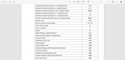

В случае пропадания готовности (или каких других неполадок) на СО ГТС пользуюсь командой *37ххх и попадаю на необходимую мне линию ГТС.
Это проверено и работает на АТС серии KX-TDE.
А на АТС серии KX-NS будет ли работать такая команда (сервис), да и на других сериях АТС?
К сожалению, в мануалах по функциям на данную серию я не смог найти такой услуги….
Или, ткните носом, где можно почитать.
Спасибо.

на kx-ns будет работать данная функция
почитать можно в Feature Manual в разделе 2.5.5.2

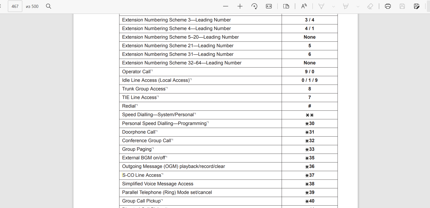

Раздел прочитал, прямо по тексту не нашёл, что бы данной командой можно было пользоваться....
Если, эта команда универсальная и типовая, то может есть единый справочник по таким универсальным и типовым командам?
Где ещё можно найти подтверждение?
Практическим путём, это понятно....
А в мануалах - букварях?
Re: Команда *37ХХХ
В оригинальном FM использование *37XXX именуется как доступ к S-CO, т.е. к одиночной линии и, конечно, упоминается в плане нумерации.
