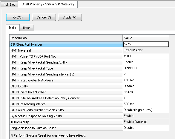

На Вашем скриншоте с настройками есть внизу примечание со *. Неужели не читали?

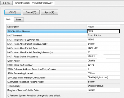

Настройки АТС такие
Настройки на микротике такие. Дополнительно нет пробросов портов, отключин sip alg.
