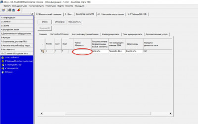

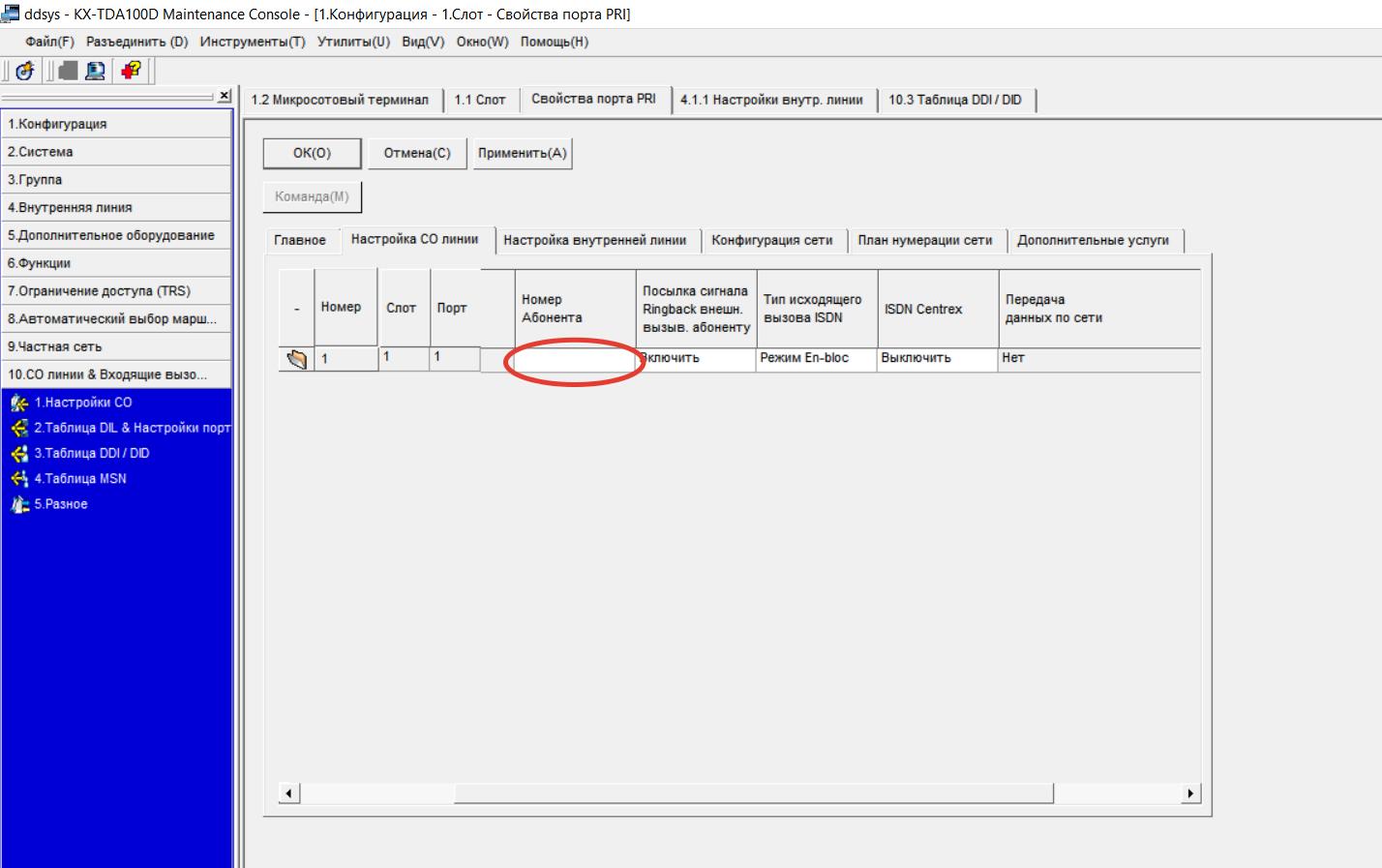

В станции никто не копался? Отсутствует абонентский номер. Судя по трассе, станция пытается синхронизироваться, но не знает с кем.

Дружище, а отсутствие номера АОН не влияет?

А в поле абонента номер нашей организации прописать нужно? Джек переобжать который на плату заходит?
Re: TDA100D перестали работать исходящие и входящие звонки
pashamaksim писал(а): 27 апр 2022, 08:51 А в поле абонента номер нашей организации прописать нужно? Джек переобжать который на плату заходит?
Для этого надо знать, требует ли этого Ростелеком. У Вас несколько внешних номеров. Какой-то из них основной, остальные дополнительные? Это может сказать только поставщик услуг связи.
ИМХО, не нужно пока ничего никуда прописывать, у Вас вполне рабочие настройки.
