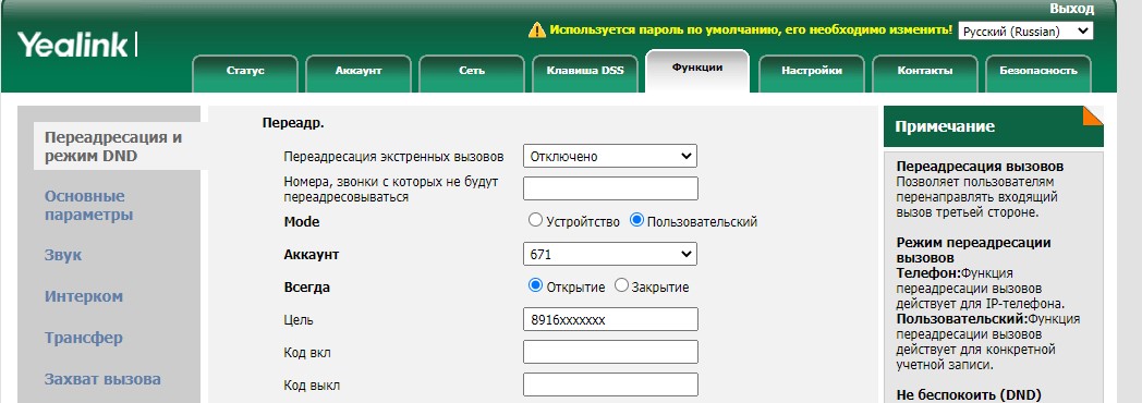

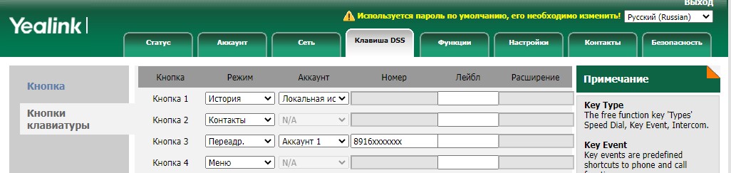

Подскажите плиз. Необходимо на Yealink T30/31 сделать кнопку переадресации на мобильник. Добавил в меню кнопку переадресации. Но при звонке на него переадресация не происходит, а звонящий слышит короткие гудки.

ksv
Зарегистрирован: 28 сен 2022, 07:19
Re: Не работает переадресация на SIP Yealink с NS1000
Сообщение ksv » 28 сен 2022, 08:55
Что только не пробовал
*7108916xxxxxxx
*71098916xxxxxxx
*710298916xxxxxxx
или я не правильно понял формат команды?
Кстати когда на аппарате вводишь руками последнюю команду на IP телефоне панасоник, для него переадресация включилась. А когда на SIP Yealink - "временно недоступно"
