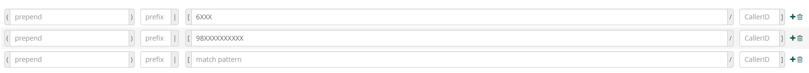

Проблема следующая, для звонка с freepbx на panasonic на внешний номер, например городской или мобильный, используется цифра 9. При попытке вызова своего номера вызов приходит на внутренний номер секретаря (то есть внутренний).
Подскажите, что может быть?
Исходящие маршруты такие:
