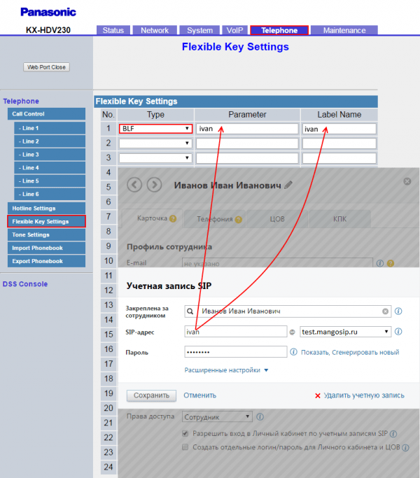

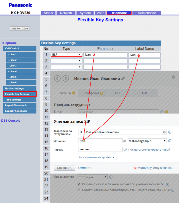

Настройка BLF
Заходим во вкладку "Telephone". Слева выбираем "Flexible Key Settings" для настройки первого аккаунта и настраиваем, как на скриншоте ниже. В полях "Parameter" и "Label Name" указываются значения sip id до символа @ сотрудника, чей статус вы хотите отслеживать. Эти данные берутся из Личного Кабинета MANGO OFFICE.

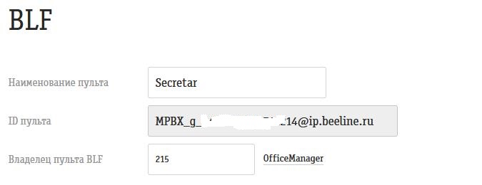

ИМХО, не совсем Эдентично, ведь у Би нужно в личном кабинете ВАТС сначала создать пульт с BLF.

pbx писал(а): ↑14 ноя 2022, 15:58 Настройка BLF
По аналогии с Манго пробовал, не работает. У них к тому же какие то настройки подтягиваются через Provisioning Maintenance ( но для абонентов Манго ).
билайн 1.jpg (11.61 КБ) 29320 просмотров
билайн 2.jpg (10.88 КБ) 29320 просмотров
Все прописал.

Все создано.
