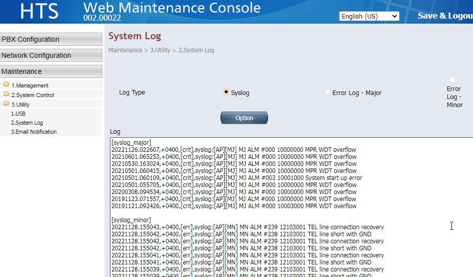

Здравствуйте. Такая беда. Вдруг пропадает внутренняя связь. При наборе с любого аппарата внутреннего номера идёт занятость. После нескольких выключений и включений атс связь возобновляется. Прилагаю скрин логов.
Никто не сталкивался с подобной ерундой?

Под Syslog нажмите Опции и поставьте режим выключить.
Должно помочь.

Кстати, в опциях под системным журналом у меня уже Выкл.
А вот что бы Это значило: [syslog_minor]
20221129.110511,+0400,[err],syslog:[AP][MN] MN ALM #239 12103001 TEL line connection recovery
20221129.110511,+0400,[err],syslog:[AP][MN] MN ALM #238 12103001 TEL line short with GND
Какая-то линия землит? А какая - внешняя или внутренняя? И которая из них?
Первый порт на основной плате, правый контакт на порту коротит на землю при вызывном напряжении.

Добрый день. А как расшифровать Sub Code 12103001 TEL line short with GND?

ted писал(а):
30 ноя 2022, 09:11
Вам уже написали! Переводчик использовать не? faceoff Все ясно станет! Линия у Вас на земле сидит!

ted писал(а):
30 ноя 2022, 09:11
12103 - служебные символы для сервис мануала, типа где искать проблему.
001 - первый порт
TEL line short with GND - линия коротит на землю, левый контакт в разъёме и есть масса,
значит коротит правый контакт. ulibaka

Благодарю. Интуитивно догадывался, что 001 -первый порт. А Сервисную инструкцию можно где-то качнуть, что б понять смысл первых цифр кода ошибки?
