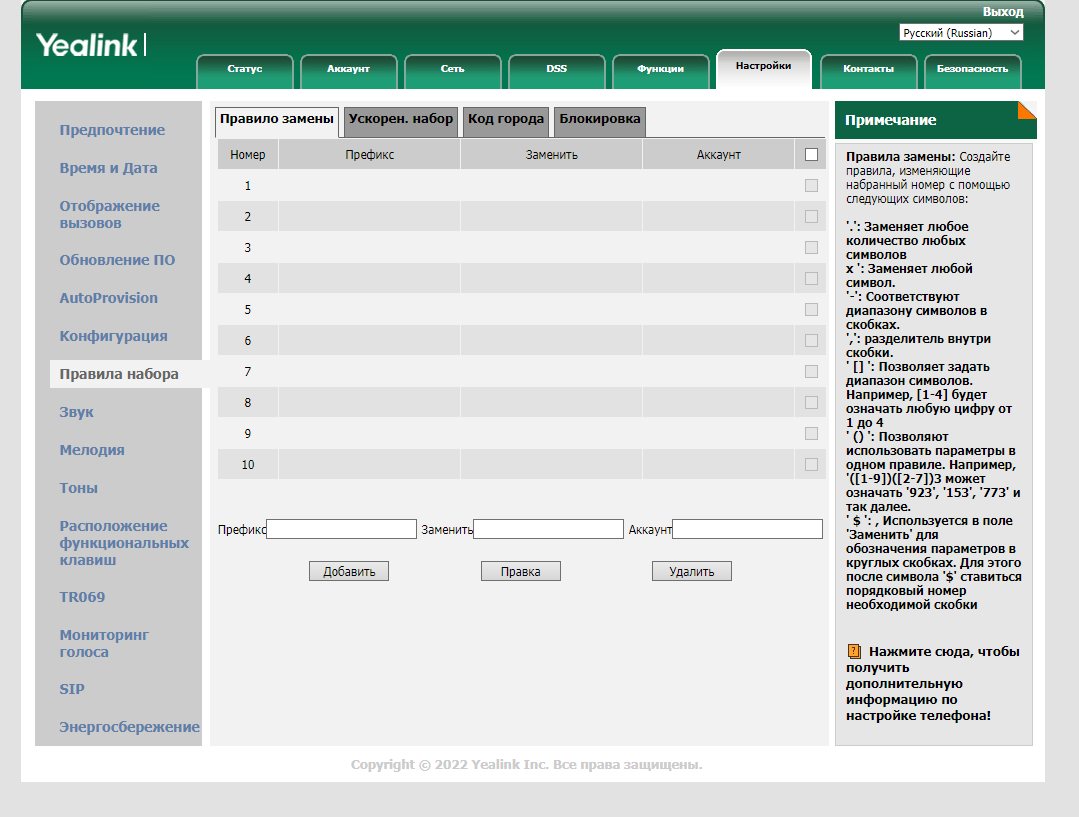

с вбиванием масок для меня не понятно...
куда и что вбивать, хоть пару примеров или где почитать?

oblgas писал(а):
27 дек 2022, 05:36
Ссылка на Administrator Guide SIP T33P
https://support.yealink.com/en/portal/d ... 6992dcfcab
Читайте раздел "Basic Regular Expression Syntax for Four Patterns"
стр. 367 на пример

Насколько видно информация на скриншоте -Меню Ускоренный набор. Запрограммировать кнопку. Указать аккаунт с которого будет происходить набор. Правила набора см. справа. Yealink SIP T33P у меня нет.
