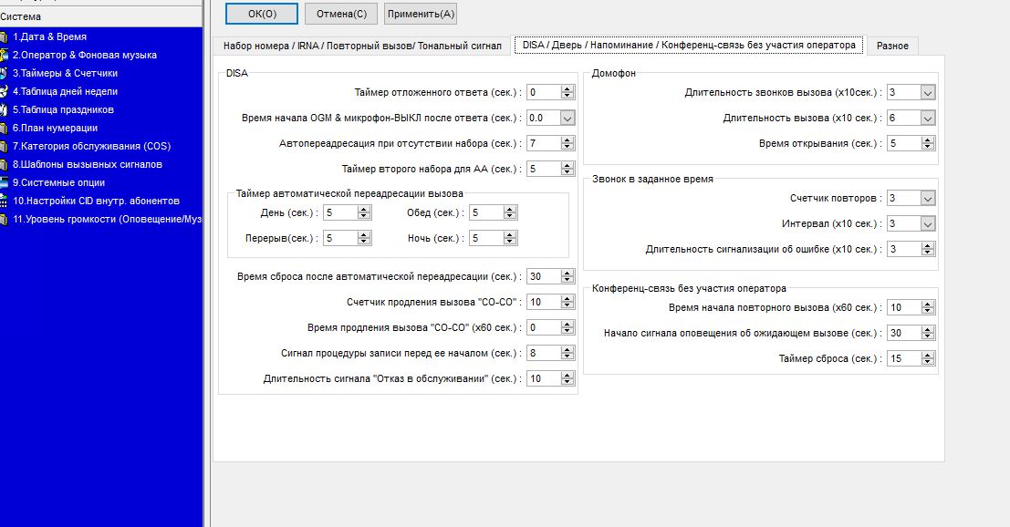

Сообщение DenFed1976 » 27 янв 2023, 10:24
Вот такие настройки

Сообщение Мэтр » 27 янв 2023, 11:33
to DenFed1976:
Конфиг АТС возможно посмотреть? Можно в личку.

В понедельник, сейчас уже с работы ушел. Связь как то хаотично разрывается, я проверяю, все работает и при автоматическом переводе, если абонент не сделал выбора, и при нажатии на нужного оператора, переключение происходит согласно настройкам АА, разговор длится пока не положат абоненты трубку, НО УЖЕ НЕ РАЗ ПОСЛЕ ПОДКЛЮЧЕНИЯ DISA AA, абоненты, которые включены в меню АА жалуются, что у них неожиданно происходит разрыв связи.
