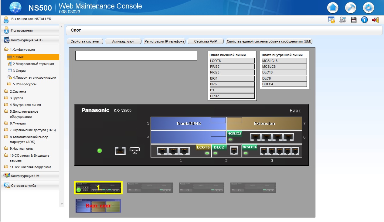

Всем доброе время суток, подскажите мне как реализовать такую схему и что нужно докупить.
У меня стоит АТС KX NS 500 стандартная только докуплен модуль для аналоговых телефонов
Слоты на изображении
вопрос хочу сделать так что бы сидя дома имея IP телефон при наборе моего внутреннего номера на работе допустим 100 звонили ко мне домой.
для чего нужно, бывает часто работаю из дома и мне нужно общаться с сотрудникам.
Как мен этореализовать расскажите кто имет опыт
