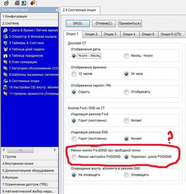

4) Как меняет работу клавиши с постоянной функцией FWD/DND, переключение в консоли 4.1.4Опция1, чекбоксов в вкладке «Режим кнопки FWD/DND при свободной линии»?
Не могу понять, как будет работать кнопка в «Режим настройки FWD/DND».

Ниче не понялforest0791 писал(а): ↑28 май 2023, 10:58 4) Как меняет работу клавиши с постоянной функцией FWD/DND, переключение в консоли 4.1.4Опция1, чекбоксов в вкладке «Режим кнопки FWD/DND при свободной линии»?

Извените. Ошибся с пунктом в меню консолиforest0791 писал(а): ↑28 май 2023, 10:58 4) Как меняет работу клавиши с постоянной функцией FWD/DND, переключение в консоли 4.1.4Опция1, чекбоксов в вкладке «Режим кнопки FWD/DND при свободной линии»?
Ниче не понял

Так глубоко не лазилforest0791 писал(а): ↑29 май 2023, 11:23 Как изменится работа кнопки, если выбрать «Режим насторойки FWD/DND» ?

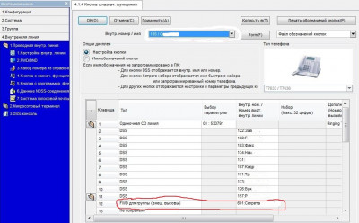

Добрый день!
Подскажите пожалуйста с помощью какой комбинации клавиш на системнике можно запрограммировать кнопку с назначаемой функцией и задать там параметр «FWD для группы (внеш.вызовы)». В консоле это делается в 4.1.4 (как на рисунке). А вот как это задать на системнике, не используя консоль?

Смотрел все pdf-ки, и не раз. Но где написано о FWD для группы (внеш.вызовы) не нашёл. Скажите в каком месте pdf-ки искать.
