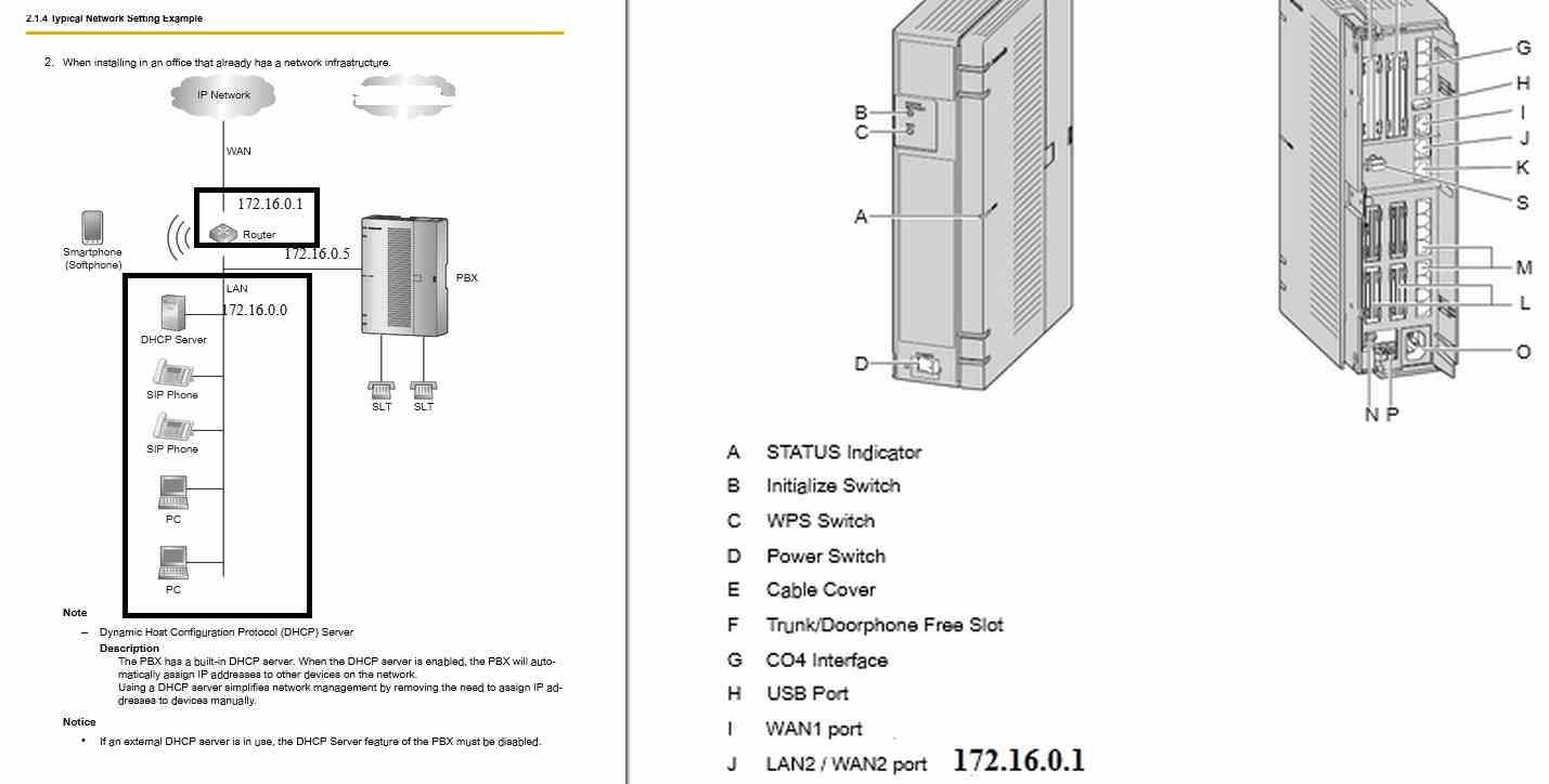

WAN1 Получен по DHCP от маршрутизатора офисной сети через который идет выход в интернет
IP-172.16.0.5
шлюз 172.16.0.1
с выходом в интернет.
LAN2/WAN2-
LAN2 включено Совпадает с LAN1
зеркалирование портов отключено
WAN2 выключен
LAN1 по дефолту 192.168.0.101
раздает DHCP клиентам.(192.168.0.102-192.168.0.250)
клиенты по внутренней сети LAN1/WIFI подключаются к 192.168.0.101 без проблем
как сделать чтобы они подключались со стороны маршрутизатора(офисной сети и интернета)?
попытка зарегистрироваться со стороны sip клиента на ip 172.16.0.5 заканчивается неудачей.
переключить с WAN1 на WAN2, переключив провод с WAN1-маршрутизатор на WAN2-маршрутизатор?
понимаю что проще попробовать , но станция удаленно. Не хочется так рисковать
IP-172.16.0.5
шлюз 172.16.0.1
LAN2/WAN2-
WAN2 выключен

Re: Удаленное подключение клиентов sip (софтфоны к KX-HTS824)
типовая схема подключения. что здесь наворочено?
А Вы гляньте схему подключения в имеющуюся локалку и поймёте! Тем более, что хотите удаленку подключить.

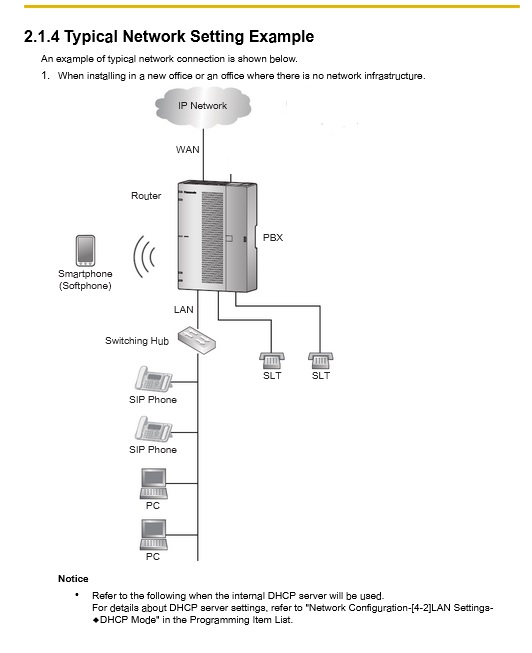

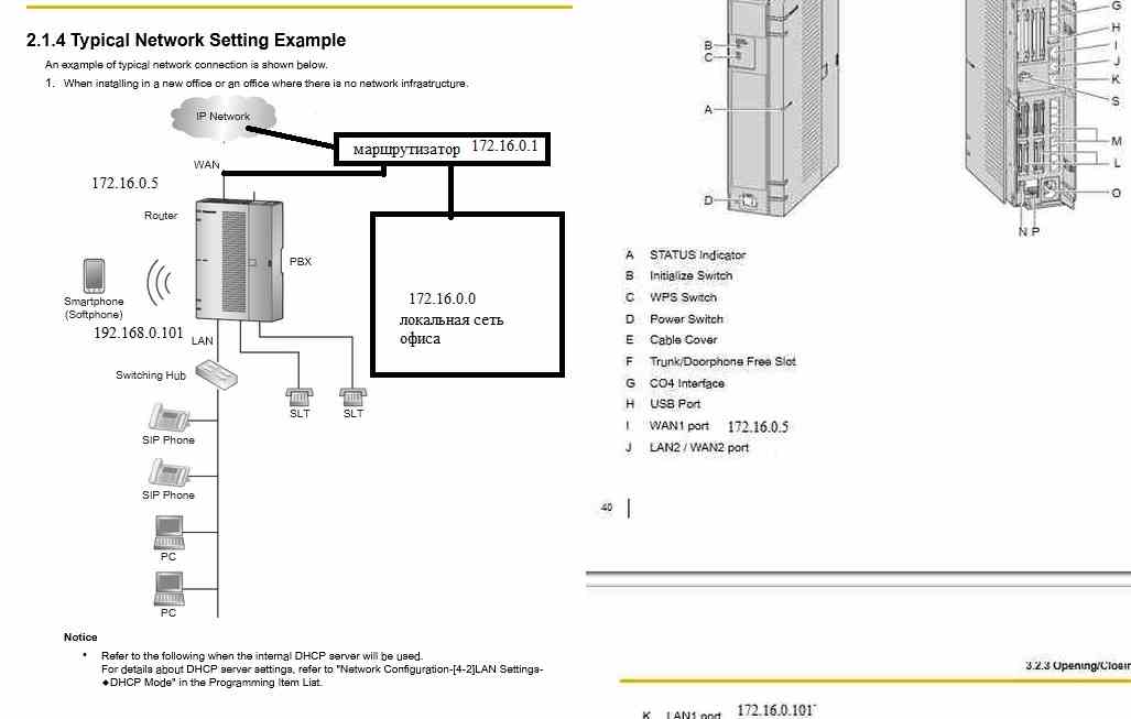

рис 4 типовая схема подключения
рис 5 возможен ли такой вариант?
АТС подключается в локалку через WAN1. Клиенты - в локалку. Внешний адрес должен быть "белый". Удалённые - через MRG. Схема работает.
зачем тогда порт Lan2|WAN2
понятно что хотели сделать три в одном получилось радиола ригонда.
