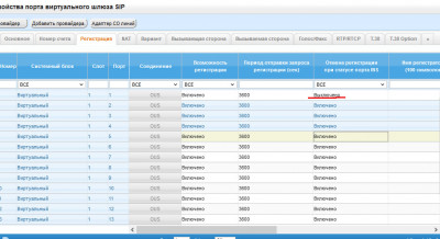

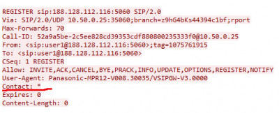

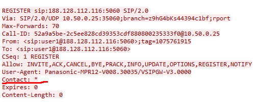

Итак, косяки:
1) Звездочка в поле контакта
Выключаем отмену регистрации при статусе порта INS

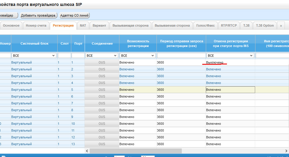

Вот то, что использую я:

Итак, косяки:

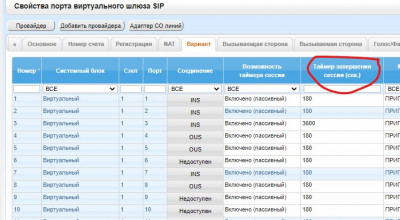

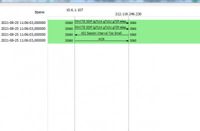

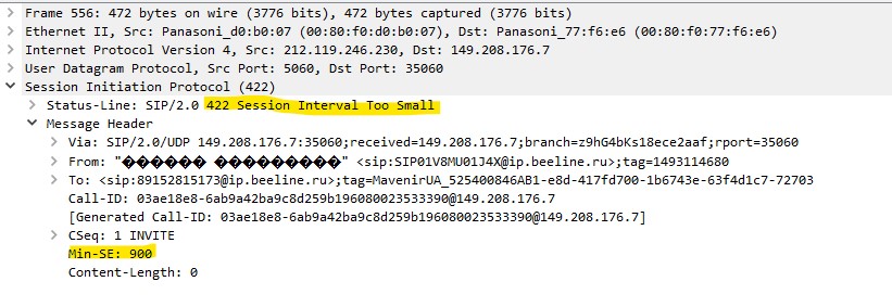

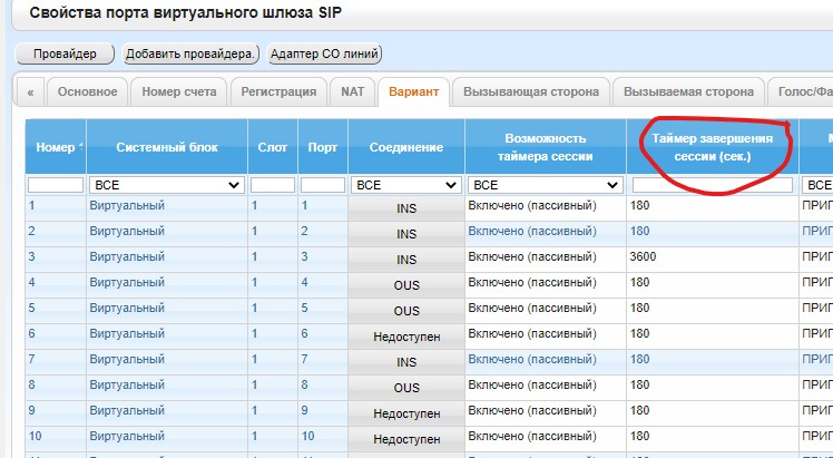

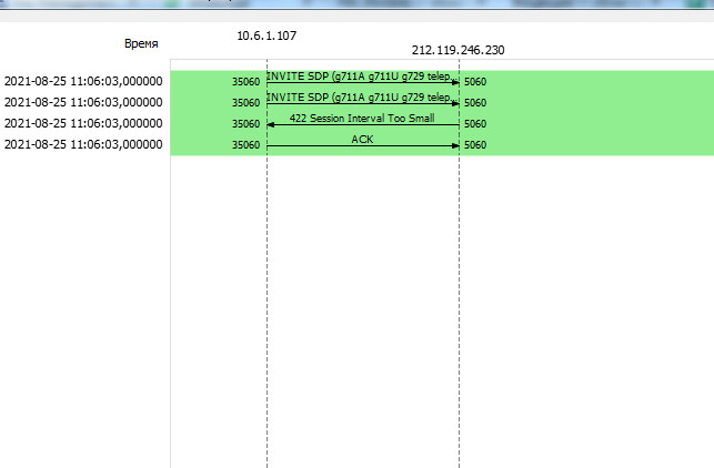

2) От провайдера приходит:
422 Session Interval Too Small
Min-SE: 900 Регулируем этот параметр:
Re: WireShark

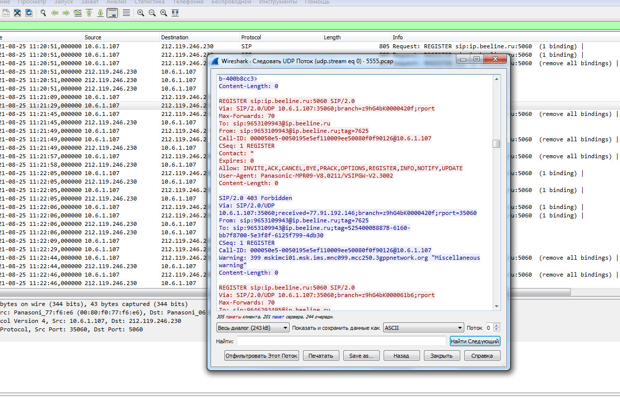

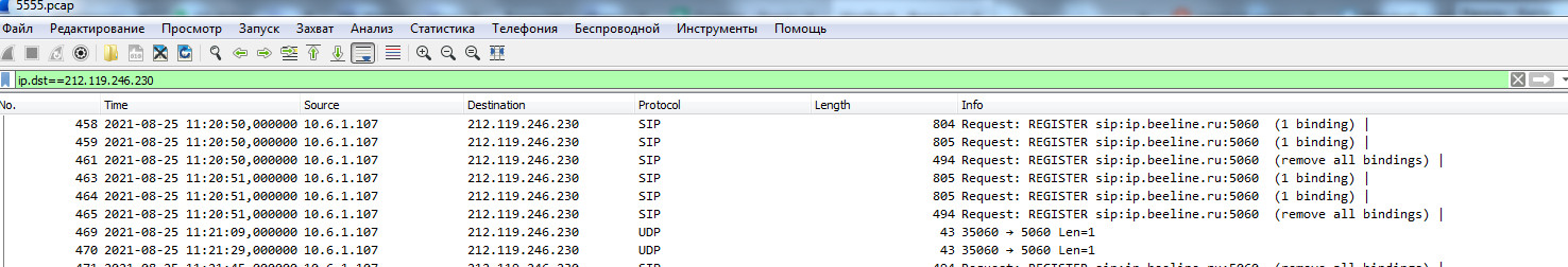

Судя по скрину с WireShark речь идёт о ОАТС Билайн и сип аккаунтах на абонентах.
По началу тоже была ошибка 422, благодаря этому посту получилось дойти до следующей ошибки, а именно 403 Forbidden, логин пароль точно верные, входящая связь работает, а вот при исходящей оператор отдаёт 403 Forbidden, кто настраивал, кто знает?
- Сообщения: 879
- Благодарил (а): 23 раза
- Поблагодарили: 106 раз
Re: WireShark
ну окей)) как пишет билайн у них типа логин "такой-то", ID аутентификации "такой-то"@ip.beeline.ru в ID прописал просто логин, такая же история)
