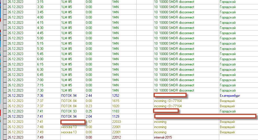

День бодрый!
АТС ТДЕ сливает smdr на комп. При отсутствии звонков на атс копятся ошибки 510, 10000,Minor,SMDR disconnect каждые 15 мин.
Index,Date,Time,Error Code,Sub Code,Error Level,Error Message
0,13/01/2024,11:20:19,510, 10000,Minor,SMDR disconnect
1,13/01/2024,11:05:17,510, 10000,Minor,SMDR disconnect
2,13/01/2024,10:50:14,510, 10000,Minor,SMDR disconnect
3,13/01/2024,10:35:12,510, 10000,Minor,SMDR disconnect
4,13/01/2024,10:20:09,510, 10000,Minor,SMDR disconnect
5,13/01/2024,10:05:07,510, 10000,Minor,SMDR disconnect
6,13/01/2024,09:50:04,510, 10000,Minor,SMDR disconnect
7,13/01/2024,09:35:02,510, 10000,Minor,SMDR disconnect
8,13/01/2024,09:19:59,510, 10000,Minor,SMDR disconnect
9,13/01/2024,09:04:57,510, 10000,Minor,SMDR disconnect
10,13/01/2024,08:49:54,510, 10000,Minor,SMDR disconnect
11,13/01/2024,08:34:52,510, 10000,Minor,SMDR disconnect
12,13/01/2024,08:19:45,510, 10000,Minor,SMDR disconnect
13,13/01/2024,08:04:45,510, 10000,Minor,SMDR disconnect
14,13/01/2024,07:49:44,510, 10000,Minor,SMDR disconnect
15,13/01/2024,07:34:44,510, 10000,Minor,SMDR disconnect
16,13/01/2024,07:19:43,510, 10000,Minor,SMDR disconnect
17,13/01/2024,07:04:43,510, 10000,Minor,SMDR disconnect
18,13/01/2024,06:49:42,510, 10000,Minor,SMDR disconnect
19,13/01/2024,06:34:42,510, 10000,Minor,SMDR disconnect
20,13/01/2024,06:19:41,510, 10000,Minor,SMDR disconnect
и т.д.
Рабочие день начинается в 7-30, звонки начинают быть, ошибки не появляются. Причем только в этой атс. Какие-либо настройки для такого поведения не нашел. Видимо атс таким способом проверяет доступность винтарифа. Можно ли устранить причину таких ошибок? Засирает еррор лог и тариф.

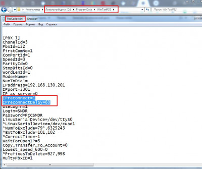

Re: 10000,Minor,SMDR disconnect при отсутствии звонков 15 мин
Ipreconnect = 0 и он перестанет отцепляться.
Но в случае проблем на сети WinTariff об этом уже не узнает.
Думайте сами.

Ired писал(а): 15 янв 2024, 07:24 Ipreconnect = 0 и он перестанет отцепляться.
Думайте сами.
Спасибо. Изменил. Наблюдаю.
