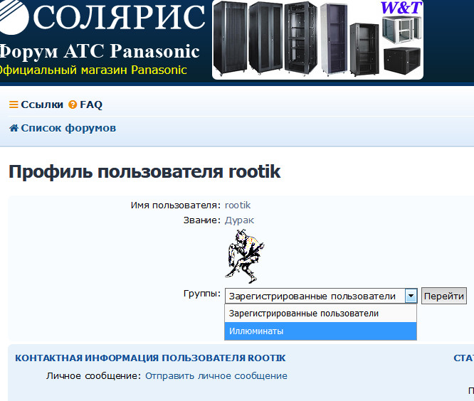

rootik писал(а): ↑05 дек 2019, 07:34 1. На закрытый раздел пока не пущают, видать присматривается админ ко мне, хорошо хоть уже не попрошайка, зато дурак :)
Ты уже в группе (см вложение)
