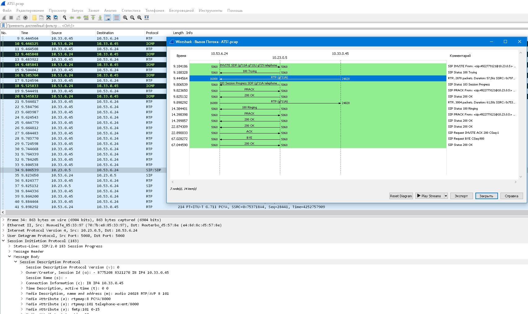

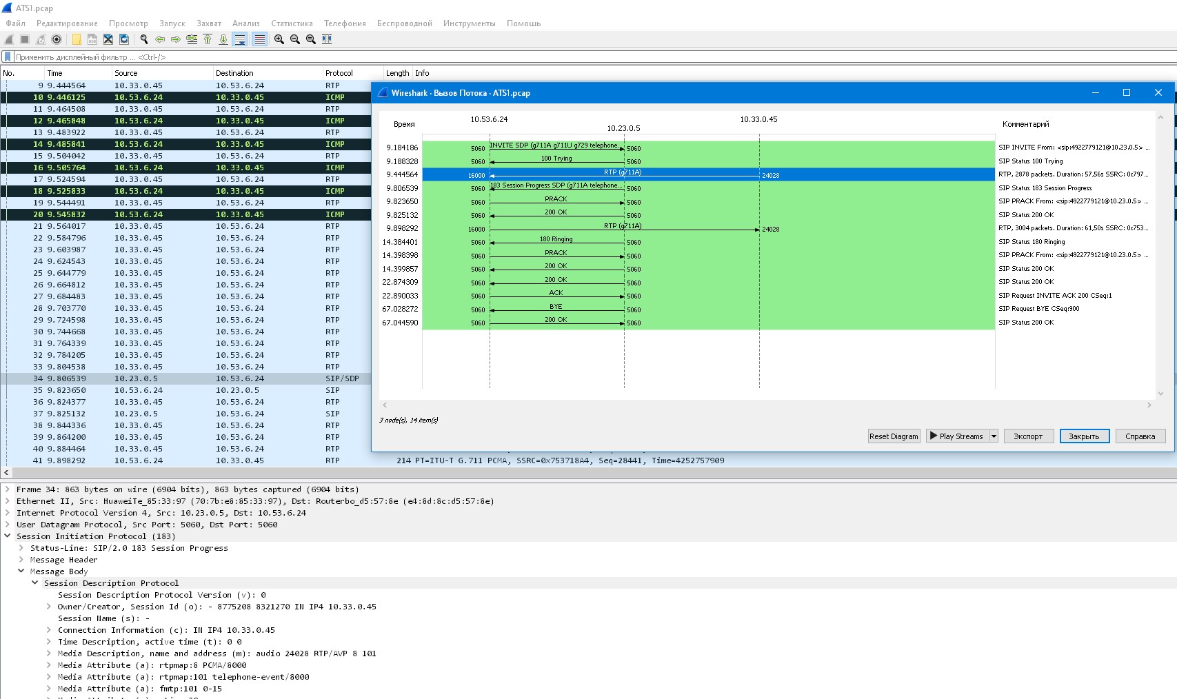

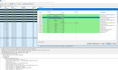

Вот дамп. В файле АТС как раз были артефакты при разговоре.
В нем напрягли сот такие сообщения:
или это норма?
Норма, пакет согласования RTP потока прилетает после фактического начала передачи RTP потока в твою сторону от РТ.
