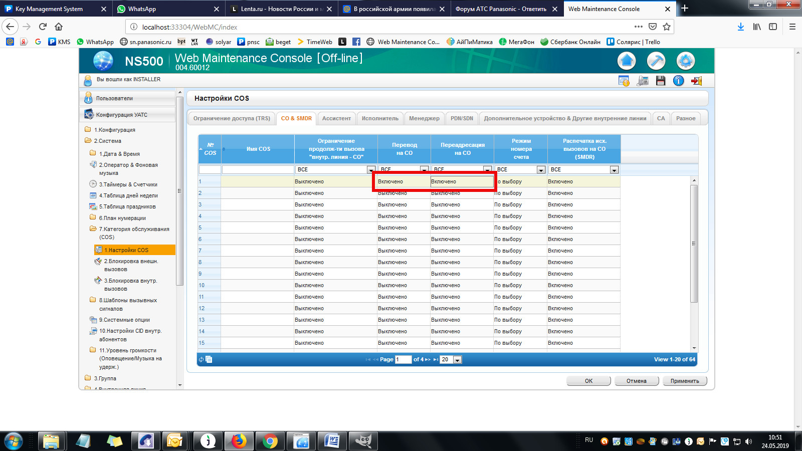

Попробуй так
astill
Сообщения: 12
Зарегистрирован: 23 май 2019, 11:43
Re: Переадресация ns500+kx-hdv130
Сообщение astill »
vda писал(а): ↑23 май 2019, 13:30 Попробуй так
Не работает.
Юзаем только SIP телефоны. Аналога пока к сожалению нет.
Подключить аналог, ввести код переадресации и добавить в группу. Так должно заработать?

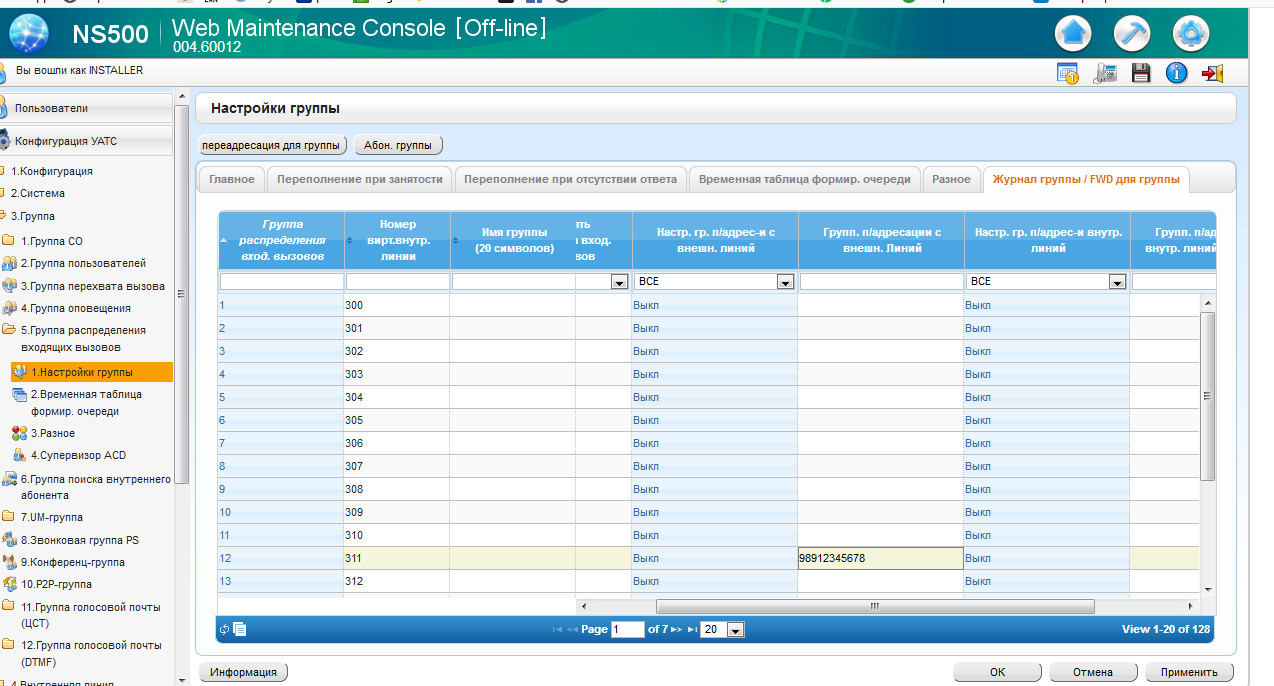

Стоп! Мы забыли про разрешение. Измени эти параметры
astill
Сообщения: 12
Сообщение astill »
vda писал(а): ↑24 май 2019, 07:53 Стоп! Мы забыли про разрешение. Измени эти параметры
Аналогично.
