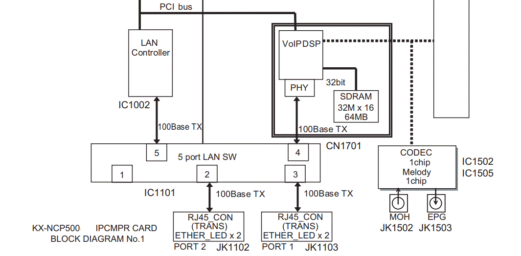

Вот блок-схема NCP500, вопрос - чем отличаются порты 2 и 3 встроенного свича, выведенные на морде?
