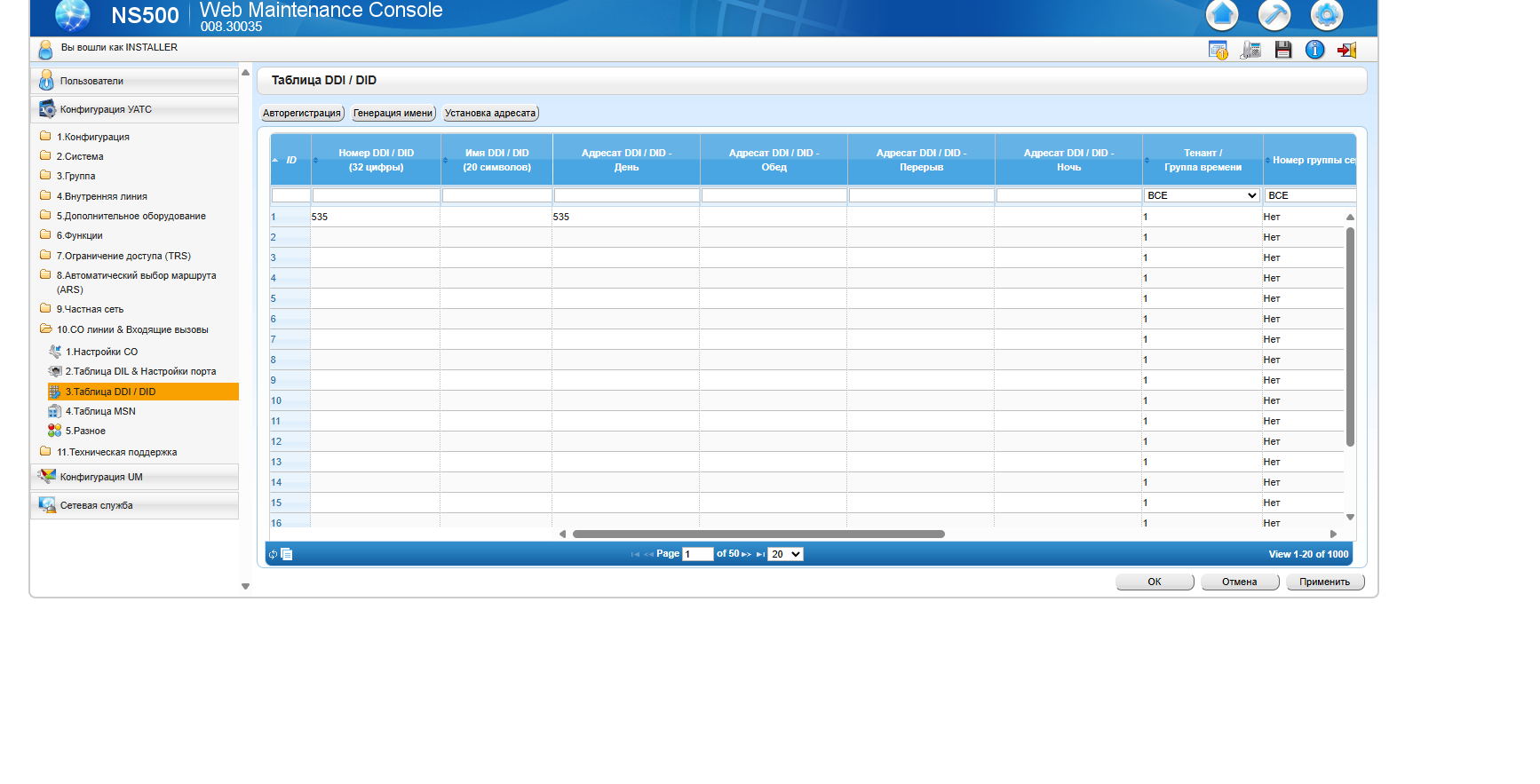

Смотри, если тебе панас отвечает Call failed: not found, то очевидно, что панас не знает что делать с этим вызовом. А нука скинь трассировку вызова и скриншот п.п 10-3

Все вроде правильно. Но смущает порт 5060. По умолчанию в панасе он 35060. Ты его менял?

Сейчас транк выглядит вот так
