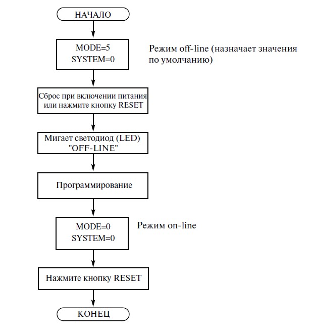

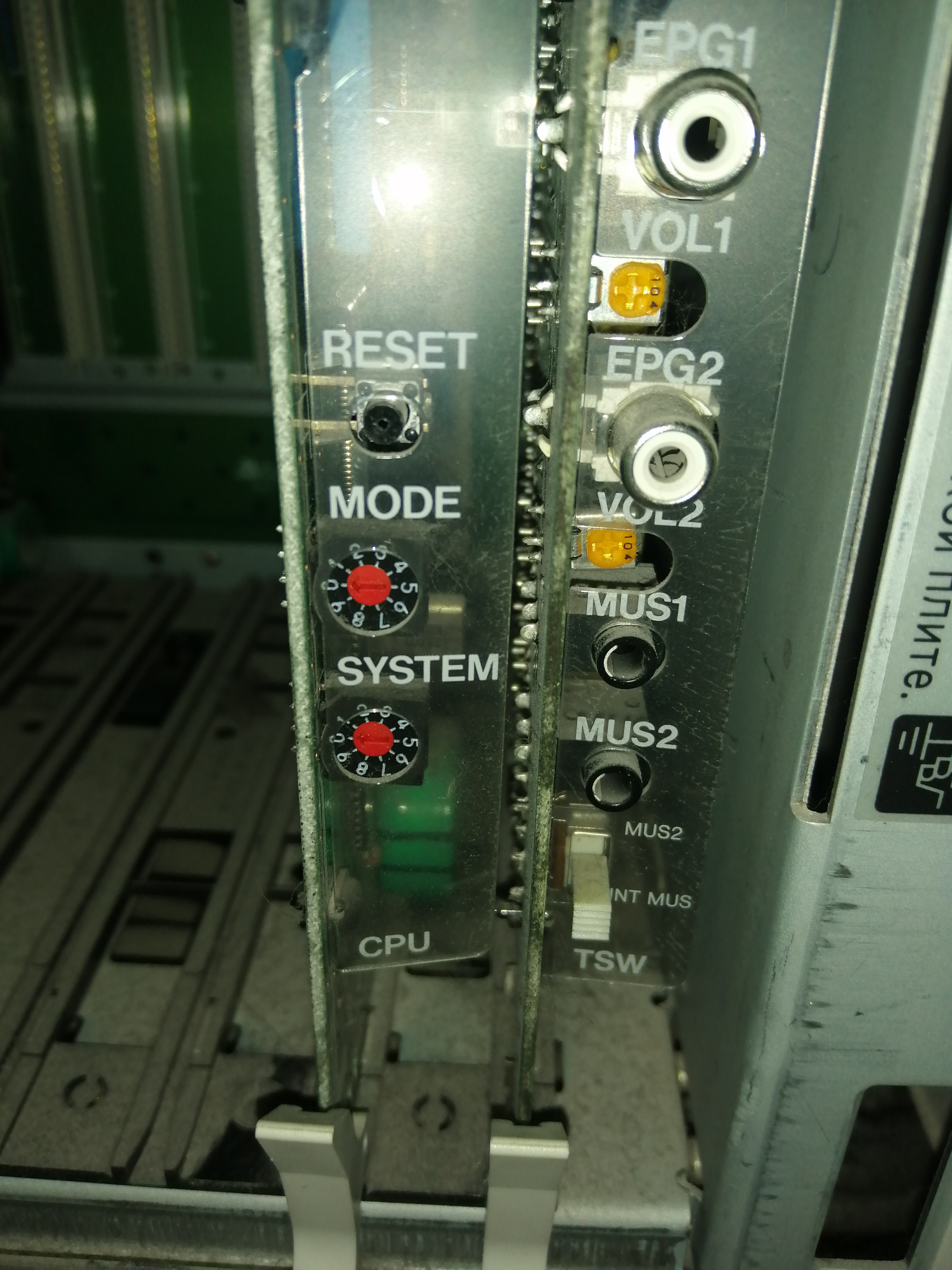

Переключатель CPU там поворотный. Надо в режим программирования ввести
Распаял так?
Распаял так?
Re: АТС D500 прошивка
Чтобы в режим программирования надо нажать ресет и перевести Mode в положение 2?
