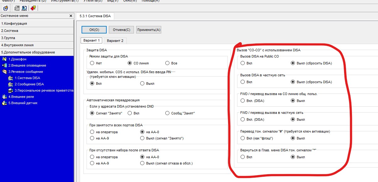

Написал в базу, посоветовали циклический тон диса отключить. Это же здесь делается?

Эмммм.... А оно не было выключено?
Да, здесь.
Правда, если это Q44965, то мне не до конца ясна взаимосвязь данной настройки и вот этого утверждения
Да, здесь.
Через рандомное (закономерность определить не удалось, длительность разная: от 27 сек до 7 мин) время вызов рвется.

Я про то и говорю, что как-то не до конца мне ясна взаимосвязь этого параметра и разрыва соединения...
DISA рвать его не должна, она должна просто не позволить его установить изначально.
Хотя, может в БЗ более грамотные коллеги объяснят

Именно ДОЛЖНА. И именно транзит. В "свободное от работы время" DISA следит и докладывает оперу...
